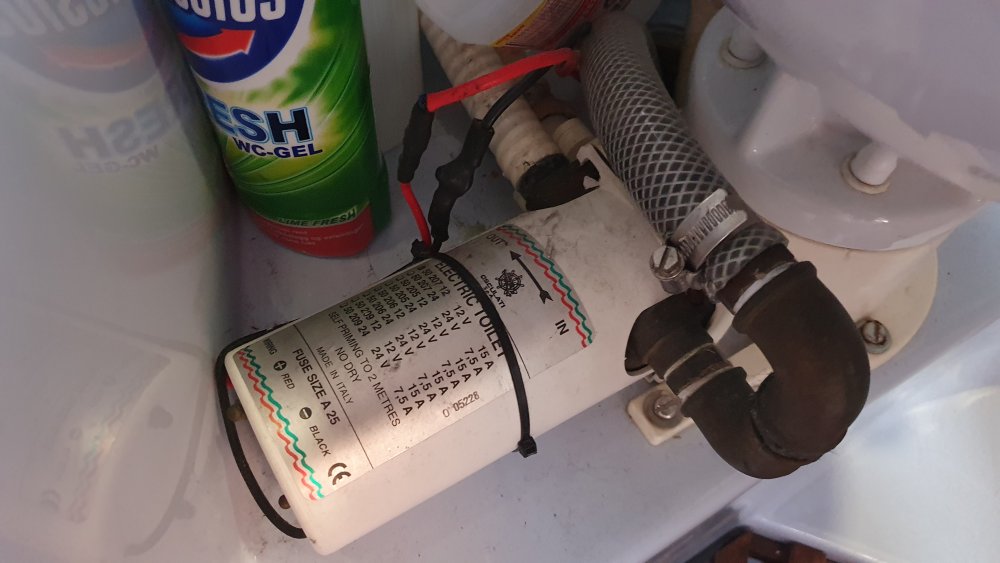

Etter å ha skiftet sikring på TMC betjeningspanelet til et Osculati toalett 50 207 12 så ser vi at pumpa er død (det er strøm ned til pumpa)
Har forsøkt å søkt her og på nettet etter en ny pumpe - men det ser dårlig ut - i Norge
Er det bare å bytte pumpe til en annen leverandør - hvem anbefalles/hva funker - eller må vi bytte hele sulamitten?
Link til leverandøren i Italia
Har forespurt de norske forhandlerene - men ikke fått svar (ennå)

Som det sies, det kan være noe som har satt seg i kniv eller impellerer.
Og for meg ser det ut som at Osculati og TMC er fra samme samlebånd. Sjekk linken nedenfor og rull deg nedover, så ser hvilke deler du kan regne med å få tak i.

Mitt stod fast her for noen måneder siden, klikket inn og merket motor vill dra rundt men skjedde ingen ting. Demontere heile dritten og gjorde reint rundt impeller, der var det ein liten neve med av ein hårball (type lange hår)som låg. Montere greiene i sammen igjen og det virket fint igjen.
Men nå står det fast igjen, hører knapt det klikker inn.

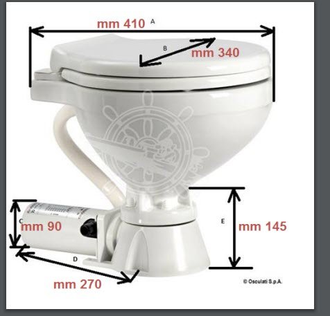

Synes dette ser  likt, noen som har erfaring med dette ? Siden det kan virke som det er vanskelig og få kontakt med Osculati. Om evt motor passer rett over ?

Osculati er grossist som holder til i Italia og selger videre til Norske grossister så det er ikke rart de ikke svarer deg. Det er norsk forhandler eller distributør du evnt skal kontakte. Litt usikker på hvem som selger Osculati toalett i Norge nå. Men de fleste handler mye andre ting dra Osculati så eventuelle deler som ikke er likt med andre merker kan trolig bestilles.
Men veldig mye toalettdeler går om hverandre mellom merkene.
Demontert heile dritten igjen nå, nesten får ikkje av selve impeller hus på pumpe, er noen umbrako skruer der som står dønn.. har masse saltutslag under elmotor… står dønn fast
Nei dette legger ikkje eg meir energi i.
Det blir komplett ny toalett, bråker jo som eit jetfly den eg har. ( bråkte , heilt stille nå ☺️)
