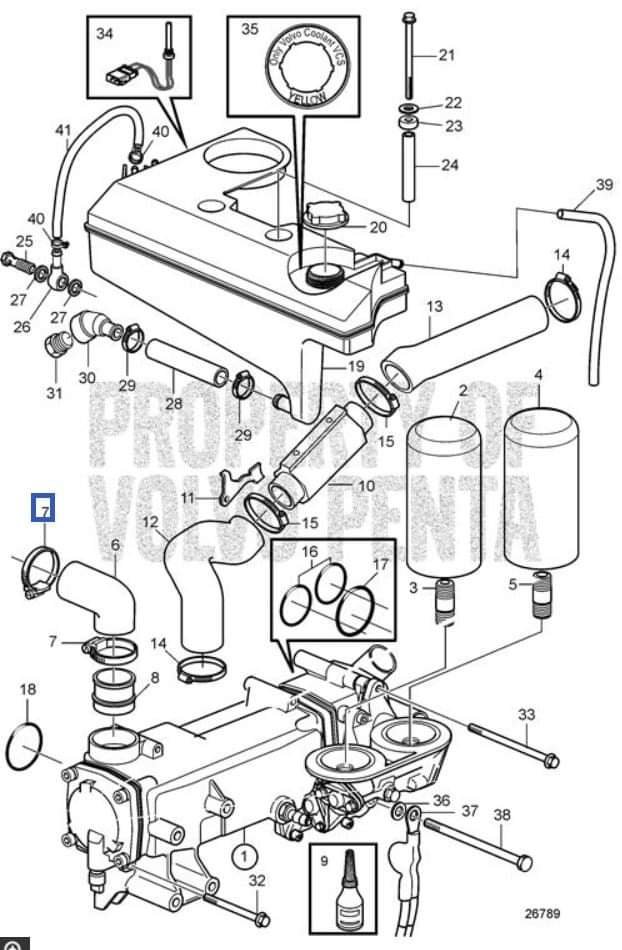

Porsgrunnselva Startet 3.Juni.2020 Link til dette innlegget Startet 3.Juni.2020 Har en Volvo Penta D4 210. Fikk orange lampe på kjølevæske nivå. Sjekket nivå men så ok ut. Fylte på ca 7dl og fortsatt er alarmen der. Når jeg frakobler level sensor så forsvinner lampen. Noen som vet om denne føleren er induktiv eller har den vanlig flottør? Hengt seg opp kanskje? Er det noen fix eller må den byttes? Nr 34 på bildet. Sitér dette innlegget Link to post

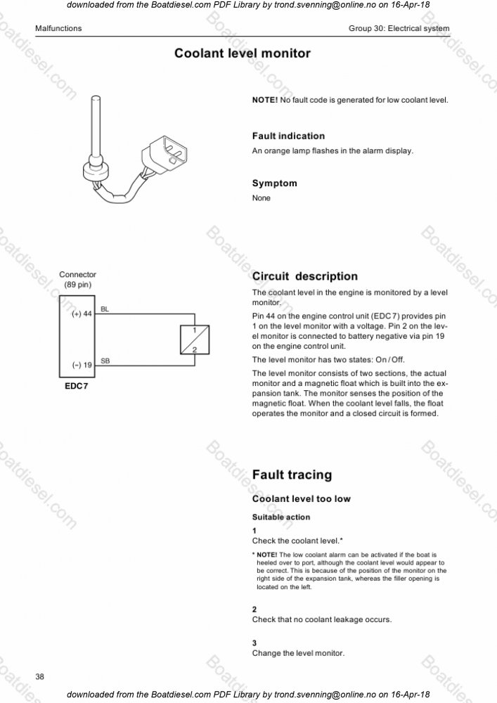

Bonus Svart 4.Juni.2020 Link til dette innlegget Svart 4.Juni.2020 Om du vil måle litt på sensoren kan du finne informasjon i Verkstedhåndboken. Legger ut de tre sidene som omhandler denne sensoren: Sitér dette innlegget Link to post
