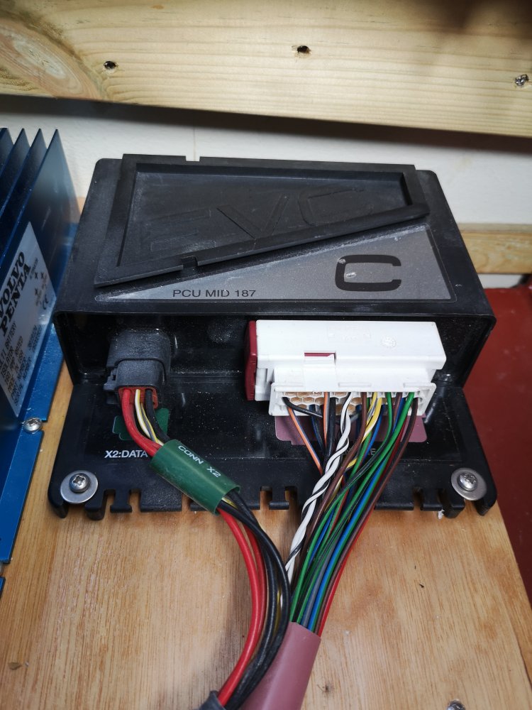

Brigg Svart 6.Juni.2020 Link til dette innlegget Svart 6.Juni.2020 (redigert) På vår D6-370 2005-mod med EVC-B er tankmålere for diesel og ferskvann koblet inn på EVC-systemet ved den svarte boksen som sitter på skottet fremst i motorrommet. Jeg synes å huske at det fremgår av monteringsanvisningene for EVC-systemet hvordan dette skal kobles. Lagt til: Og har da tankmålere for diesel og vann sammen med motorinstrumenteringen. Redigert 6.Juni.2020 av Brigg (see edit history) Sitér dette innlegget Viksund 340 St. Cruz: Tre-roms fritidsbolig med to terasser og fleksibel beliggenhet. 2009 - 0000: Viksund 340 St.Cruz Fly m/VP D6-370/HS80AE 2003 - 2009: Halco 29 Offshore Fly m/VP 41B/290DP Link to post
wilma Svart 6.Juni.2020 Emnestarter Link til dette innlegget Svart 6.Juni.2020 Det er vel den boksen her. Har også tank målere og vannmåler på dashbordet. Får sjekke bruksanvisningen, men alt ligger i båten. Har to tanker med hver sin måler, er vel en måte å få dette til å fungere med EVC. Sitér dette innlegget Link to post

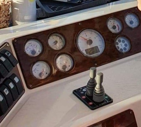

wilma Svart 7.Juni.2020 Emnestarter Link til dette innlegget Svart 7.Juni.2020 Brigg skrev for 1 time siden: Et bilde av instrumentene hadde vært nyttig. De fire instrumentene til venstre for turteller er ferskvann, klokke og dieseltanker x2. Lyset i disse betjenes med egen knapp og har ikke det grønne VP lyset. Tror ikke disse er VP instrumenter. Er nok koblet opp fra fabrikk uavhengig av motorinstallasjon. Sitér dette innlegget Link to post
Bonus Svart 7.Juni.2020 Link til dette innlegget Svart 7.Juni.2020 wilma skrev 5 minutter siden: ... Tror ikke disse er VP instrumenter. Er nok koblet opp fra fabrikk uavhengig av motorinstallasjon ... Kan se ut som om dette er instrumenter som er helt utenfor VP systemet ja. Jeg ser forøvrig av bildet at du har EVC-C motorcomputer. (Ser det på størrelsen av displayet nederst i turtelleren). Da har du mulighet til forbruksdata om nødvendig software (tripcomputer) er installert. Gjetter vel på at denne IKKE er installert da du (mest sansynlig) ikke har originale Volvo Penta EVC tankmålere. Men, om denne softwaren er/blir installert, burde det fortsatt være mulig å få fram forbruksdata da disse er kalkulerte fra EVC systemet og ikke basert på reell flow eller nivåendring i drivstofftank(er). Om jeg skal drodle litt på en grå Søndag (og det skal man vel ...), så er det jo en mulighet for at selve tankmålerne er elektrisk identiske med EVC systemet sine. Da kan det la seg gjøre å koble disse til sine respektive innganger på EVC systemet. Viserinstrumentene blir det værre med da alle instrumentene er "seriekoblet" (daisychained) til EVC computeren under dashbordet (HCU'en). Tror nok disse må byttes til originale VP EVC instrumenter om man klarer å bruke tankgiverne. Dette ble vel ikke en fiks ferdig detaljert anbefaling, men kanskje litt føde til tankeprosessen. Sitér dette innlegget Link to post

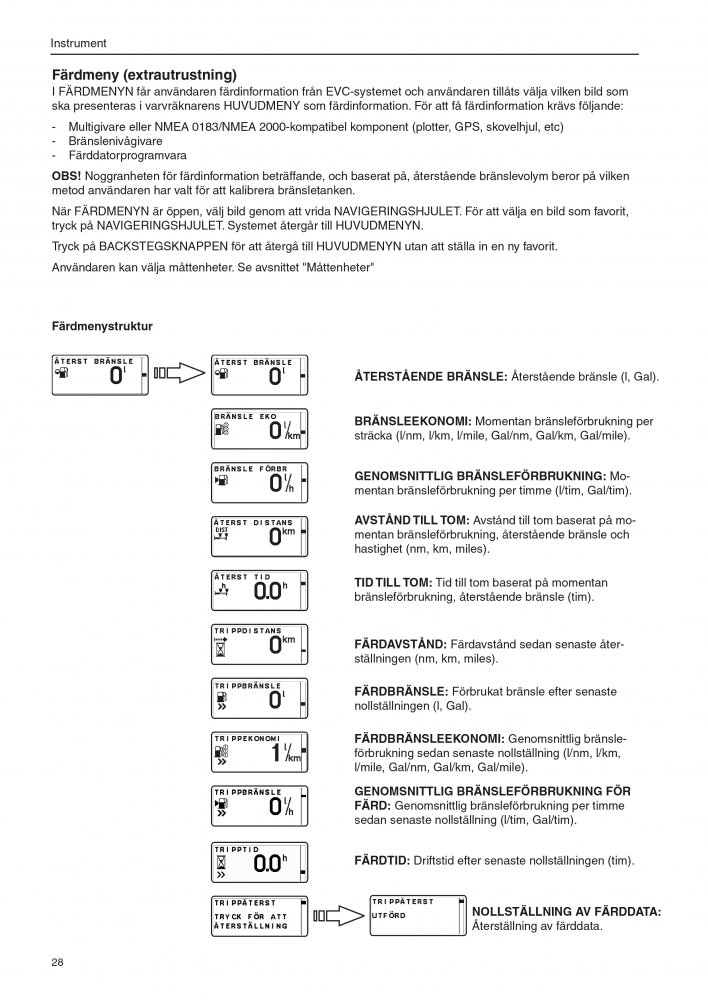

wilma Svart 7.Juni.2020 Emnestarter Link til dette innlegget Svart 7.Juni.2020 Jeg kan blant annet se forbruket pr time til enhver tid, og snittforbruk. Hmm, er det noe sted man legger inn mengde drivstoff man har, så kalkulerer EVC rekkevidde og tid basert på forbruket? Sitér dette innlegget Link to post
Bonus Svart 7.Juni.2020 Link til dette innlegget Svart 7.Juni.2020 wilma skrev for 3 timer siden: Jeg kan blant annet se forbruket pr time til enhver tid, og snittforbruk. Hmm, er det noe sted man legger inn mengde drivstoff man har, så kalkulerer EVC rekkevidde og tid basert på forbruket? Om du kan se denne forbruksinformasjonen i displayet nederst i turtelleren, så har du tripcomputer SW’en installert. Det er, så vidt jeg vet, ingen mulighet til å,legge inn drivstoffbeholdning og så få EVC systemet til å kalkulere rekkevidde. Da må du nok regne litt selv. Sitér dette innlegget Link to post
wilma Svart 7.Juni.2020 Emnestarter Link til dette innlegget Svart 7.Juni.2020 Bonus skrev 49 minutter siden: Om du kan se denne forbruksinformasjonen i displayet nederst i turtelleren, så har du tripcomputer SW’en installert. Det er, så vidt jeg vet, ingen mulighet til å,legge inn drivstoffbeholdning og så få EVC systemet til å kalkulere rekkevidde. Da må du nok regne litt selv. Det vil si at jeg evt må få koblet dieseltankmålerene til EVC for å kunne få funksjonen "distance to empty" osv opp å gå da? Sitér dette innlegget Link to post
Bonus Svart 7.Juni.2020 Link til dette innlegget Svart 7.Juni.2020 wilma skrev 36 minutter siden: Det vil si at jeg evt må få koblet dieseltankmålerene til EVC for å kunne få funksjonen "distance to empty" osv opp å gå da? Jepp, det er riktig. Du må da også ha hastighetsinformasjon inn i EVC systemet. Det får du enten fra en vannhastighetsensor (STW; speed through water) eller ved å koble kartplotteren (eller en GPS mottaker) via en NMEA 2000 gateway til EVC systemet. Her ser du hvilke informasjoner du kan lese ut.; Sitér dette innlegget Link to post
