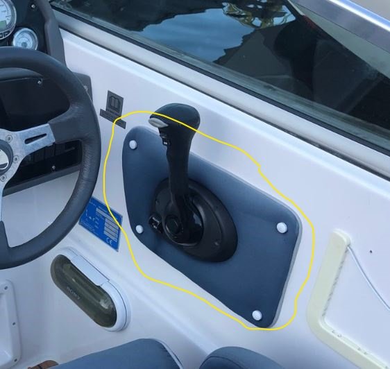

Skal bytte slitt  ei slik blå pute rundt kontrollboksen på min Uttern D-55 mer mercury 115. Tidligere eier fikk dette ikke til men jeg vil prøve om det ikke skulle resultere i å sitte igjen med en kontrollboks som ikke fungerer. Lurer da må om det er mye som må demonteres for å få tredd pynteputen på plass.
legger ved tilsvarende bilde av min båt
Se bildet
Ta ut knappen 'throttle only' (7), skru av mutter (8), ta bort håndgrep (henger deretter på kabel til tilt bryter)
Skru av de 2 halvmåne- formede deksler (11,12 / skruer 9,10)
Derunder finner du to typer skruer: Mindre som holder selve panelet, og større skruer som holder selve styringsboksen 'bak veggen'
Husker ikke om også de større skruene måtte fjernes for å kunne ta bort panelet. Hvis disse også må fjernes trenger du en andre person som holder styringsboksen fra baksiden.
