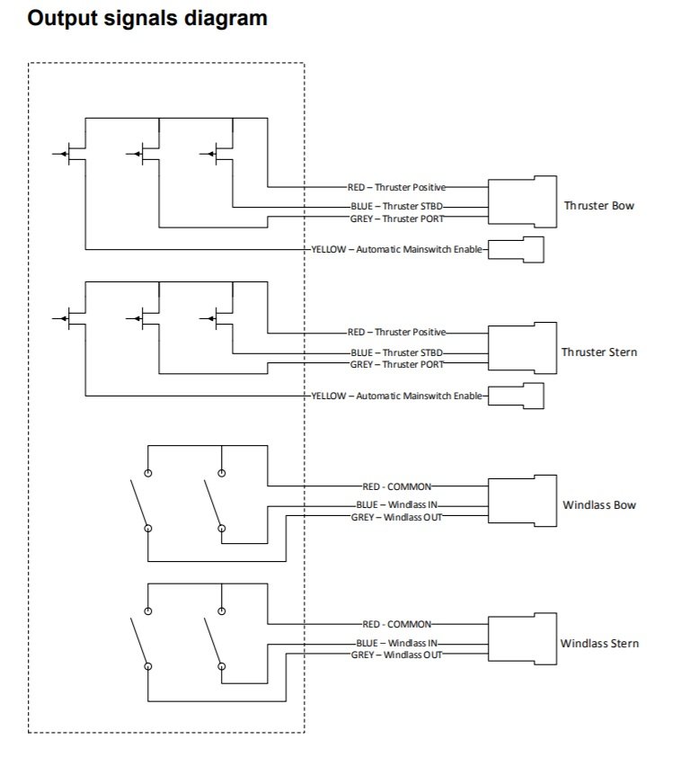

Jeg har tittet litt og funnet koblingsskjemaet for Side-Power fjernkontrollen:
og koblingsskjemaet til Balder-vinsjen (ink. fjernkontroll):
På fjernkontroll-mottakeren er kablene ut merket "vinsj inn" og "vinsj ut", mens merkingen på Balder-koblingsskjemaet er gresk for meg...
Noen som får mer ut av dette enn meg?
Har nettopp koplet opp dette i en kamerat sin båt (riktignok via en trådløs link for å unngå tricky kabeltrekking, men prinsippet blir det samme).
Du må finne ut hvilken av Windlass-utgangene på Sleipner mottaker (Bow eller Stern) som reagerer på fjernkontrollen din. Så kopler du RED - COMMON til +12V (feks fra strømforsyningen til Sleipnermottakeren), Blue - Windlass Out og Grey - Windlass In koples til ledningene kalt N01 og N02 på Balder. Når rele går får da hhv N01 eller N02 +12V. Pass på at vinsj/Sleipner mottaker har felles minustilkopling.
Red: enkleste måten å teste på er selvsagt bare å kople +12V på RED - COMMON og sjekke om du får 12V på blue/grey når du trykker vinsjeknapper på fjernkontrollen. Mulig det står i manualen hvilken av disse som styres av den enkleste fjernkontrollen. Mottaker er lik samme hvilken fjernkontroll du har.

Mange takk! Da blir det nok en Balder-vinsj :thumbsup:  Noen formening om det holder med 600w på 3tonn båt, eller om jeg burde gå for 900w? Er jo bare 1000kr forskjell, så kanskje dumt å kjipe inn her.
Felles minus blir antagelig litt mas, da mottakeren idag er koblet til samme batteri som baugthrusteren, et eget isolert batteri plassert i baugen, som bare blir ladet av landstrøm ved behov. Hva skjer om de ikke har felles minus?
Om jeg kobler om fjernkontrollmottakeren til samme batteri som ankervinsjen vil den jo ikke lenger ha samme minus som baugthrusteren. Vil dette ha noen innvirkning på thrusteren?
Redigert av henrikjo (see edit history)
Så lenge fjernkontrollmottaker og vinsj har felles minus så skal det gå bra. Har bare lite for seg å fore 12V til vinsj dersom strømmen ikke finner veien hjem igjen til batteriet via minus ? Dette tester du enkelt ved å ta 12V fra forsyning til mottakeren og kople den bortpå N01/N02 (pass på at vinsjen står slik at den kan gå noen runder uten å dra seg løs fra badeplattformen el når du tester..)
Jeg vil tro (understreker tro..) at mottakeren får strøm fra start eller forbruk - men om den får strøm fra Thrusterbatteriet og det er helt adskilt fra batteri du kjører vinsj fra så må du heller hente +12V inn på RED - COMMON fra samme forsyning/batteri som vinsjen kjøres fra. Du må jo uansett trekke kablene til N01/02 fra blue/grey så blir bare en ekstra da.
