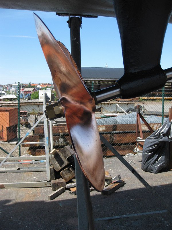

Gunga Din Svart 8.Juni.2020 Link til dette innlegget Svart 8.Juni.2020 Om du ikke vill prøve noe nytt......som forhindrer groing forkobbring av propellen ! ....da skall man ikke bruke zink (jeg er inne på min fjerde sesong nå med dette.....funker utrolig bra !) https://www.sxk.se/system/files/miljonamnden/foredrag_batmassan_2014_forkopprade_propellrar.pdf https://www.sxk.se/system/files/blekingekretsen/forkoppring_av_propeller.pdf http://www.tootiki.se/Tips/Propellerantifouling Sitér dette innlegget S/Y Gunga Din Link to post
Hulda Svart 8.Juni.2020 Link til dette innlegget Svart 8.Juni.2020 Hva kostet forkobringen @Gunga Din? Noe man bør vurdere i den sammenhengen er om propellsink vil redusere effekten av forkobringen. Men forkobring må jo være helt suverent. Sitér dette innlegget Link to post
Gunga Din Svart 8.Juni.2020 Link til dette innlegget Svart 8.Juni.2020 Første gangen så kostet det 100kr /blad men nå i vinter fikk jeg betale 500 kr....... det er det ende som funker for min del, har prøvd det meste...ligger i en havn med strømmende vann, rene muslingoppdretts-anlegg Sitér dette innlegget S/Y Gunga Din Link to post

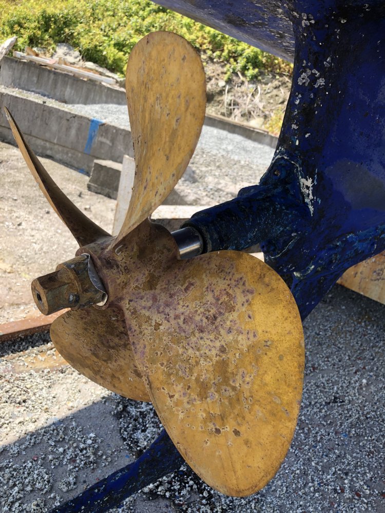

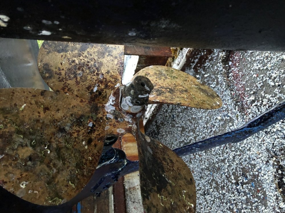

valvolainen Svart 9.Juni.2020 Emnestarter Link til dette innlegget Svart 9.Juni.2020 Etter litt beising med saltsyre og spyling ser jeg at propellen har nok ikke hatt det så godt uten sink. Endel sink har nok forlatt skuta, og endel kobber har kommet til syne i form av klumper, spisser som føles godt over bladene. Propellen har også et litt mer rødskjær enn hva messing burde ha. (Har dessverre ikke noe godt bilde av det enda) Planen var å polere med autosol og flapdisk, men tviler på at dette jevner ut uvevnhetene. Er kanskje litt vel hardt og gå på med flapdisk i sandpapirform med 60 korning? Kan jeg bruke NK på vinkelsliperen til dette? Sitér dette innlegget Link to post
valvolainen Svart 9.Juni.2020 Emnestarter Link til dette innlegget Svart 9.Juni.2020 Sitér dette innlegget Link to post
index Svart 9.Juni.2020 Link til dette innlegget Svart 9.Juni.2020 valvolainen skrev for 3 timer siden: Er kanskje litt vel hardt og gå på med flapdisk i sandpapirform med 60 korning? Kan jeg bruke NK på vinkelsliperen til dette? 60 korning høres litt grovt ut. Men grovrengjøreren fungerer bra. Sitér dette innlegget "First they ignore you, then they ridicule you, then they fight you, then you win." - Mahatma Gandhi Link to post
Hulda Svart 9.Juni.2020 Link til dette innlegget Svart 9.Juni.2020 (redigert) Anode anbefales. Ser ut til at du kan ha en DC strømlekkasje. En anode vil til en viss grad kompensere. På propellen til Hulda har jeg brukt den blå flappdisken til Biltema på vinkelsliper, og polert etterpå. Jeg er ei kløne til denslags. Redigert 9.Juni.2020 av Hulda (see edit history) Sitér dette innlegget Link to post

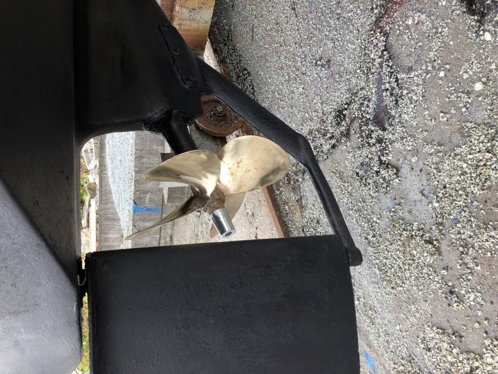

valvolainen Svart 11.Juni.2020 Emnestarter Link til dette innlegget Svart 11.Juni.2020 (redigert) Etter litt prøving og feiling har jeg følgende råd til meg selv til neste år. glem nk, flapdisk 'fin' med art 19-3508 var tilstrekkelig. https://www.biltema.no/verktoy/sliping/slipetilbehor/flapdisc-polering-2000019667 tok alt, både rur og mørke flekker. grovvrengjøreren lagde for mye striper som var det jeg ble sittende å fjerne igjen. brukte også autosol, men ikke sikker på om det var nødvendig. sink både på aksel og propell. Redigert 11.Juni.2020 av valvolainen (see edit history) Sitér dette innlegget Link to post
index Svart 11.Juni.2020 Link til dette innlegget Svart 11.Juni.2020 Se der ja! Kanskje man bør bruke en slik neste gang? Denne gang ble det bare en sandpapirbit for å få vekk rur og dritt, ivrig etter å få ut båten igjen etter halvannet døgn på land! Sitér dette innlegget "First they ignore you, then they ridicule you, then they fight you, then you win." - Mahatma Gandhi Link to post
valvolainen Svart 11.Juni.2020 Emnestarter Link til dette innlegget Svart 11.Juni.2020 gikk ihvertfall rasende fort:) Sitér dette innlegget Link to post
