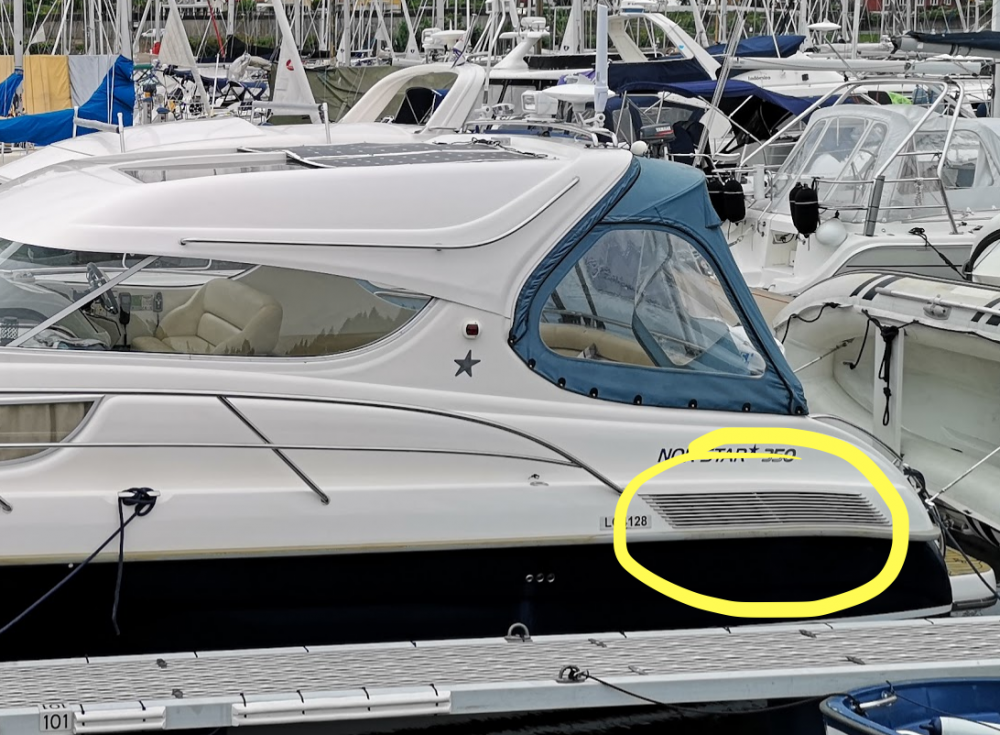

Ja det kan være en tanke. Jeg skal gjøre gjøre det. Sam-montering sammen med varmer burde jo være beste måten. Da er man jo halvveis der. Motorrommet har jo utlufting på sidene av skroget og siden denne avfukteren fukter med utblåsning kunne kanskje det være en mulig montering? Utluftingen markert her, dog vil jeg montert på styrbord side.

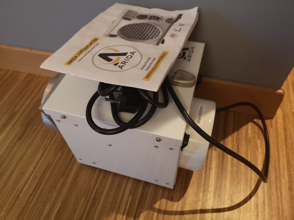

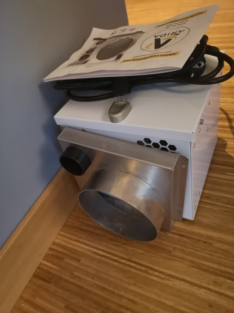

Jeg gikk til innkjøp av en slik Arida S8 i går, kjøpte den med Seatronic tørrluftkoblingsmulighet. Så da ble det plutselig mer å gjøre... ! Nå må jeg finne en måte å montere denne.

Så var utstyret kommet. Mangler litt slanger og rør men skal først sjekke litt mhp fysisk plassering. Den var overraskende liten og nett. Stillegående også. Tror dette kan bli veldig bra om kvaliteten er så god som jeg håper, og tror :) Byggekvaliteten virker i alle fall veldig bra.

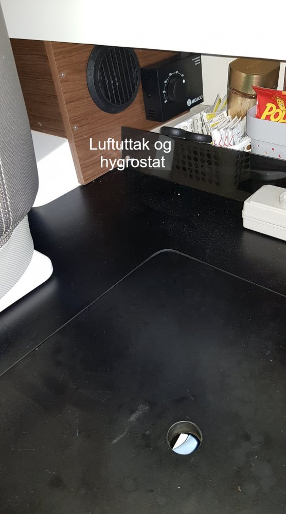

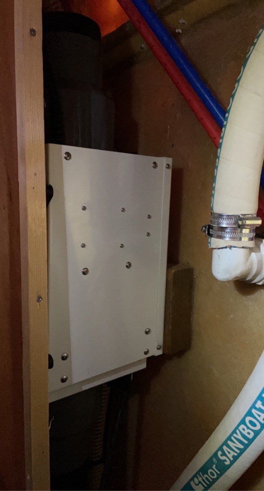

Hei, jeg har montert en Arida S8 i vår båt tidligere i vår.
koblet opp med 2 stk 90mm webastorør. samt en ekstern hygrostat.
våtluft ut 38mm rør, med reduksjon til 25mm rør inn på Y-ledd til vann avløp.
Legger ved et par bilder av monteringen.

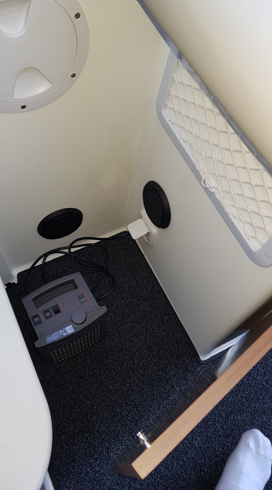

Nå har jeg fått montert en S12? Ganske godt å slippe og flytte Meaco rundt. Fungerer bra? Klarte å klemme den inn bak ett klesskap. Inntak i lugar bak og utblås i lugaren foran? Røret fra webasto passerte bak dette skapet og førsøkt først å koble meg på der med tørr luft, det ble ingen god løsning for lufta gikk alle veier. La opp nytt rør etter dette og fikk bedre effekt? Har ca 1,5 meter 90mm rør på luft inn og 5 meter 90mm rør på tørr luft ut.
Positiv erfaring så langt?
