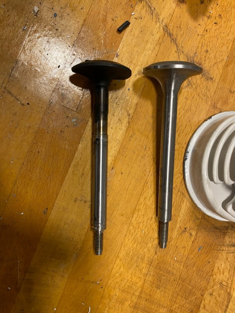

Swingswong Svart 21.Mai.2021 Link til dette innlegget Svart 21.Mai.2021 Ventilen kan demonteres og ny ventil dreies selv om det ikke er meningen. Sitér dette innlegget Link to post

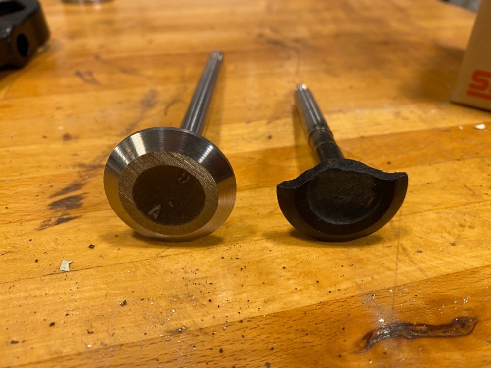

Swingswong Svart 8.September.2021 Link til dette innlegget Svart 8.September.2021 Shit. Wastegate sitter med 3 skruer om du kun tar av selve ventilen. Er du litt nevenyttig og får noen til å dreie en ventil er du nok langt unna 13k. Sitér dette innlegget Link to post

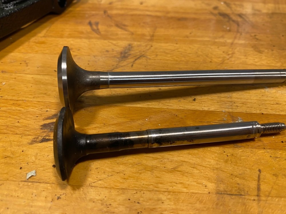

Swingswong Svart 8.September.2021 Link til dette innlegget Svart 8.September.2021 Om du ser på den ventilen jeg dreiet, har den en annen utforming på baksiden slik at den blir sterkere enn den originale. Sitér dette innlegget Link to post

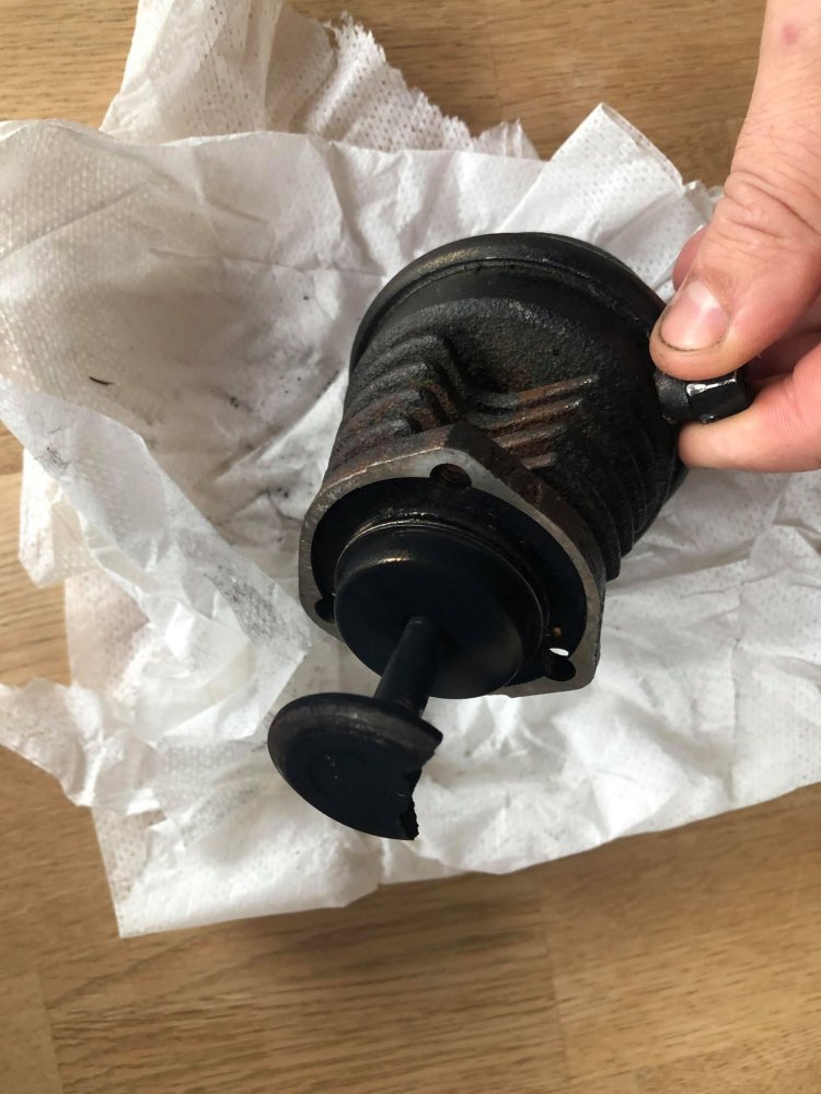

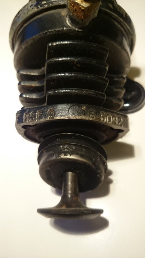

Xsin89 Svart 29.Juli.2022 Link til dette innlegget Svart 29.Juli.2022 Demonterte idag å det var berre justeringene på talerkenen? fekk ikkje til å splitte hus og ventil holdere. Ser ut som den er rustet og kom en stor del av tallerkenen ut når eg fekk av huset fra innsuget @Swingswong lager du nye ventiler på bestilling eller?? Sitér dette innlegget Link to post
svendis Svart 30.Juli.2022 Link til dette innlegget Svart 30.Juli.2022 https://shop.mambatek.com/Turbo-Wastegate-Actuator-Borgwarner-KKK-K24-Valve-OD-31mm-022-0067.htm Man må sjekke hvilket trykk den originale åpner på mens den står i kjølerhuset, så flytte over justeringsskrue og stuss til rør og justere inn den nye. Fikk den i posten ila en uke. Sitér dette innlegget Link to post
Swingswong Svart 30.Juli.2022 Link til dette innlegget Svart 30.Juli.2022 Det var billig. Garantert billigere enn å reparere. Fjæren må passe også, men om svendis fikk den til å virke er den nok rett. Sitér dette innlegget Link to post

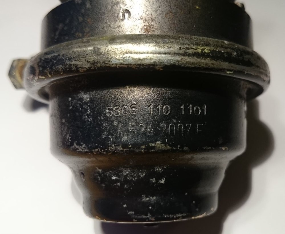

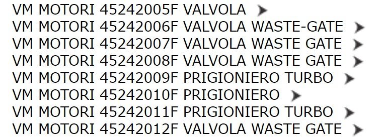

Teerex Svart 30.Juli.2022 Link til dette innlegget Svart 30.Juli.2022 (redigert) Interessant, det stemmer jo at ventilen er 31 mm ja. Diverse nummer er stemplet inn. Vet ikke om det er forskjellig på de forskjellige motorvariantene. 45242007F er iallefall et VM Motori nummer. Og 58061101101 er nok et KKK Borg Warner nummer. Fant en oversikt over VM Motori delenummer osv. på engineparts.it men de krever Adobe Flash som ikke lengre støttes sånn uten videre. Se utdrag fra lista nederst. Her fra min -98 D-tronic 4,2L: Redigert 30.Juli.2022 av Teerex (see edit history) Sitér dette innlegget Windy 27 CC/HT -84. 4,2 D-tronic 250 HK -98. Bravo 3X 1,81 20P. 30 knop (under reparasjon) Navette S540 -10 med Mercury F115 2,1 liter -15, 8 HK Tohatsu 2-takt -03 BSA A65L Lightning -69, Triumph Street Twin 900 -16, Honda MSX 125 -15 BMW X5 30d -13, Jeep Grand Cherokee 3,1TD -00, Audi 100 GL5E -78 Link to post
Xsin89 Svart 9.August.2022 Link til dette innlegget Svart 9.August.2022 Finner ikkje noe tegn på aktuatoren min. Nåken her så veit om den svendis sendte link av er lik til 2.8? Sitér dette innlegget Link to post
