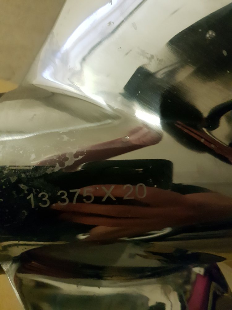

Båtb123 Svart 8.Juni.2020 Link til dette innlegget Svart 8.Juni.2020 (redigert) Har Selv Suzuki DF140. Fikk på prøve 13.375.20 fra Seven Marine Parts fungerte meget bra, en mellom ting. Min turtall Suzuki anbefaler er 5800 Redigert 8.Juni.2020 av Båtb123 (see edit history) Sitér dette innlegget Link to post
