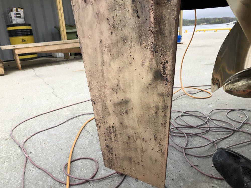

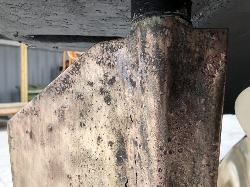

primusmotor Startet 9.Juni.2020 Link til dette innlegget Startet 9.Juni.2020 Hei, en kompis hadde båten sin oppe på land i helgen, når propellene skulle pusses fikk man støt fra den ene propellen, men ikke den andre, hva kan dette være? Aksel sinkene var også borte vekk og propellen hadde ett svart belegg. Båten er en Princess V40 1998 Synes dette var rart og vil nå sjekke det opp, er ikke bra at båter som ligger ved siden av han kan få tærings skader..... Hadde min båt også oppe i helgen, og da jeg skulle pusse litt på roret oppdaget jeg kraftige tærings skader, fant ut at ledningen som kom fra sinken og skulle til rorarmen, ikke har vært tilkoblet, kjøpte båten i høst. Regner med at dette er årsaken? Legger ved ett bilde. Sitér dette innlegget D5L Rana 13 Master 680 Skilsø 750cc Dacapo 9000 flyer SUN 33 Nordic oceancraft 28 Skorgenes 335 Skorgenes 375 Link to post

primusmotor Svart 9.Juni.2020 Emnestarter Link til dette innlegget Svart 9.Juni.2020 Skal gi han beskjed om og sjekke opp i dette. Er ikke helt i orden skjønner jeg, hva mener dere om bildene jeg la til i innlegget av mitt ror? Sitér dette innlegget D5L Rana 13 Master 680 Skilsø 750cc Dacapo 9000 flyer SUN 33 Nordic oceancraft 28 Skorgenes 335 Skorgenes 375 Link to post
JRK Svart 9.Juni.2020 Link til dette innlegget Svart 9.Juni.2020 Hulda skrev 18 minutter siden: Det må da du vite :-)? Joda på folkemunne vet jeg hva som menes med flytende jord, men har aldri sett noen definisjon i wikipedia eller faglitteratur, Og hva betyr det egentlig? At jord er flytende menes jo at det ikke er noen forbindelse til referansejord. Referansejord er jo i denne sammenheng everkets jord. Da kan man si at utgangen på en skilletrafo er flytende i forhold til referansejord. Men faselederne (230V) er jo ikke isolert fra jordlederen i praksis, selv om vi har IT nett i Norge. Derfor dette lille spørsmålet fra meg. Men blir ikke overasket om noen har andre tolkninger Sitér dette innlegget Link to post
JRK Svart 9.Juni.2020 Link til dette innlegget Svart 9.Juni.2020 primusmotor skrev 17 minutter siden: Skal gi han beskjed om og sjekke opp i dette. Er ikke helt i orden skjønner jeg, hva mener dere om bildene jeg la til i innlegget av mitt ror? Dette er definitivt Hulda mat Sitér dette innlegget Link to post
