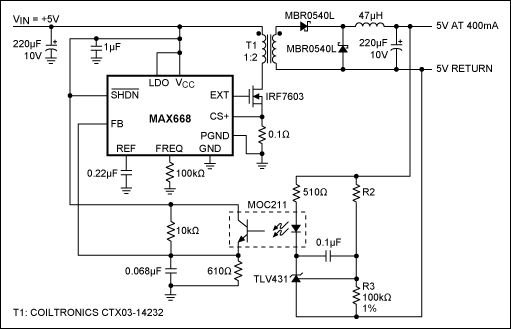

Ingar Svart 12.Juni.2020 Link til dette innlegget Svart 12.Juni.2020 Hulda skrev On 9.6.2020 at 13.35: DEFA reklamerer med lader som har galvanisk skille. Defa er noe for seg selv, ufortjent godt rykte. Hvordan de har funnet ut at jord-gjennomgang i 12V lader er en god idé kan man lure på. Alle andre ladere på markedet i dag er vel dobbeltisolerte. Og de fleste av switchmode type med skilletrafo i tillegg. Sitér dette innlegget Link to post
JRK Svart 12.Juni.2020 Link til dette innlegget Svart 12.Juni.2020 Skilletrafo er jo ganske dyrt. På de forrige båtene fikk jeg tak i noe gamle trafoer fra defekte UPS'er på jobben. På denne har jeg ikke sett meg råd til en ny, men har en liten en på 750W som jeg fikk for en billig penge. Denne veier jo bare noen få kilo også så det burde kanskje flere tenkt på, så lenge jorfeil i VV tank er den vanligste jordfeil i en lystbåt Jeg har en teori på hvorfor VV tank lett får jordfeil i båt. Hvor mange kan med hånden på hjertet si, jeg har aldri koblet til elementet uten at det har vært vann i den. Fort gjort både på høsten etter at den er tømt og om våren før den er fylt. Blir ganske varmt før termosten kobler den ut. Sitér dette innlegget Link to post
JRK Svart 12.Juni.2020 Link til dette innlegget Svart 12.Juni.2020 Ingar skrev 2 minutter siden: Defa er noe for seg selv, ufortjent godt rykte. Hvordan de har funnet ut at jord-gjennomgang i 12V lader er en god idé kan man lure på. Alle andre ladere på markedet i dag er vel dobbeltisolerte. Og de fleste av switchmode type med skilletrafo i tillegg. Det er riktig at det er "skilletrafo" i de fleste switchmodelader, men det er ofte en tilbakekoblig mellom sekudær og primærsiden. Hvor godt isolert denne er kan nok variere. Sitér dette innlegget Link to post
Ingar Svart 12.Juni.2020 Link til dette innlegget Svart 12.Juni.2020 På de jeg har reparert er dette løst ved å bruke optisk tilbakekobling. (MOC211) Sitér dette innlegget Link to post
