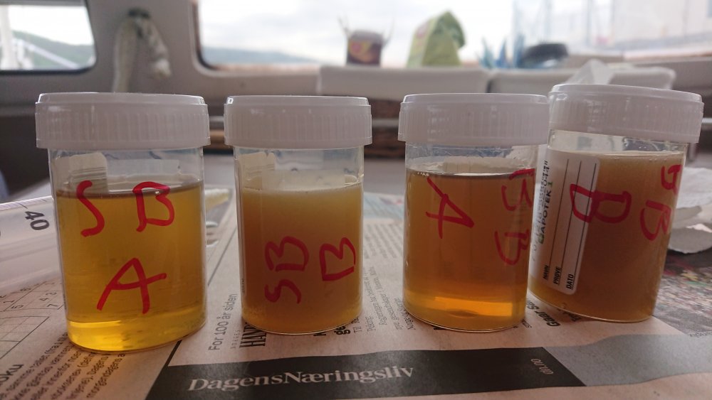

Ask Svart 10.Juni.2020 Emnestarter Link til dette innlegget Svart 10.Juni.2020 Hei Her ser de vonaleg biltete av olja. Frå venstre mot høgre: SB. A. Styrbord etter at båten hadde ligge stilt i over ei veka. SB. B. Styrbord etter at motoren er køyrt i gir. BB. A. Babord etter at båten hadde ligge stilt i over ei veka. BB. B. Babord etter at motoren er køyrt i gir. Eg synest at det ser ut som om olja er utan vatn. Synspunkt? Sitér dette innlegget Link to post
Eureka Svart 10.Juni.2020 Link til dette innlegget Svart 10.Juni.2020 Ja, må si meg enig i det, uten å inneha spesialkunnskaper. såg prøve nummer 1 fra venstre ut som prøve nummer 2, etter at den har kjørt 5 minutt? bruker du samme olje som før? Jeg tegner med at du har peiler olje tidligere år, under samme forhold , uten å oppleve dette? -båten er jo ikke ny for deg. Sitér dette innlegget Link to post
sunnmøre Svart 10.Juni.2020 Link til dette innlegget Svart 10.Juni.2020 Den olja eg tappa av då eg hadde lekkasje, var mykje kvitare. Synes ikkje dette ser så gale ut. Hadde nok tatt sjansen på å bruke båten ei tid, og sett korleis det utvikla seg. Sitér dette innlegget Link to post
Ask Svart 10.Juni.2020 Emnestarter Link til dette innlegget Svart 10.Juni.2020 Eureka skrev for 2 timer siden: Ja, må si meg enig i det, uten å inneha spesialkunnskaper. såg prøve nummer 1 fra venstre ut som prøve nummer 2, etter at den har kjørt 5 minutt? bruker du samme olje som før? Jeg tegner med at du har peiler olje tidligere år, under samme forhold , uten å oppleve dette? -båten er jo ikke ny for deg. Hei A og B-prøvane var ganske like, men det var meir skum/luft i B-prøvane. (B-prøvane var tatt etter at motorane var køyrt, i gir, i 5-10 minutt.) Eg brukar ikkje same olja som før. Eg skifta membranar i år, og då eg kjøpte sett med nye membranar var det òg med olja. Eg er myyykje lettare til sinns no, og stressar ikkje med å ta båten på land no. No i helga skal eg få ein mekanikar til å sjå på oljene. Om han er i tvil så sender eg oljene til analyse. Ask Sitér dette innlegget Link to post

Ask Svart 11.Juni.2020 Emnestarter Link til dette innlegget Svart 11.Juni.2020 Eureka skrev for 10 timer siden: ? bra plan. Kan aldri se for meg at du kan bli stressa. I min korte tid på Dragefjellet blei jeg kjent med en vestlending som skreiv like "tjukk" nynorsk som deg, og han var roligheta sjøl. Så jeg ser for meg han, når jeg leser den fantastiske nynorsken din. ? Takk for det. Eg bur like ved Dragefjellet Mekanikaren har sett bilete av prøvane, og meiner det ser ut som "luftskum". I helga skal han få prøvane i handa, og då blir det jo mindre uvisse. Ask Sitér dette innlegget Link to post
