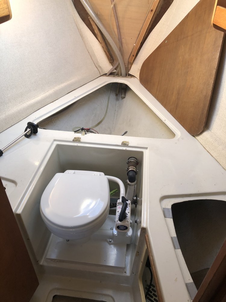

Har en Albin Cirrus, brukes til helgeturer. Har montert nytt Jabsco twist’n’lock i forpigg, og finner en gammel måltilpasset septiktank i rustfritt som er full av groptæring og hull. Bruker roterende stålbørste og hullene bare vokser.
Hva gjør jeg?
- Vil helst kjøre billigløsning, dvs. kjøre kloakk rett ut. Kort vei ut til gjennomføring fra skål, kanskje 40cm. Vanskelig å montere svanehals midt i en forpigg uten skap i skrogsider. Har kuleventil både på inntak og utløp samt en septikvern montert på utløpsslangen.
- kjøpe ny plasttank og nye slanger/bend. Må da bytte fra måltilpasset vanntank, til vannpose. Da den ligger rett foran.
- Prøve å lappe sammen den gamle tanken med et eller annet vidunderklin.

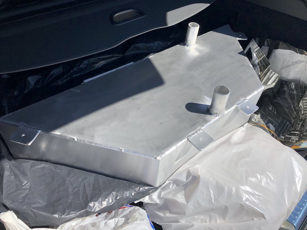

- Sveise ny tank. Hos et sveiseverksted.2EBB4879-5A92-4F85-829D-464A083CAC24.jpeg.0945ac698793daecc312e447ee2b0046.jpeg
Båten er kanskje verdt 45.000, hva gjør jeg.
Om tanken er skreddersøm fordi den ligger over toalettet og tømmes av tyngdekraften ville jeg kostet på meg å få laget ny tank som passer. Toalett med falltank er den beste løsningen og vil gi problemfritt "toaletthold"
Om du faller for fristelsen til å kjøpe en standardtank og legger den lavere en toalettet er du over på "vanlig" septikløsning og du må ha pumpe for å få tømt tanken. Før eller siden er du dømt til å måtte kose deg med egen flytende septik liggende på magen med henda ned i ett alt for trangt sted fordi dritten, bokstavelig tatt, går tett. Bare å glede seg ;-)
