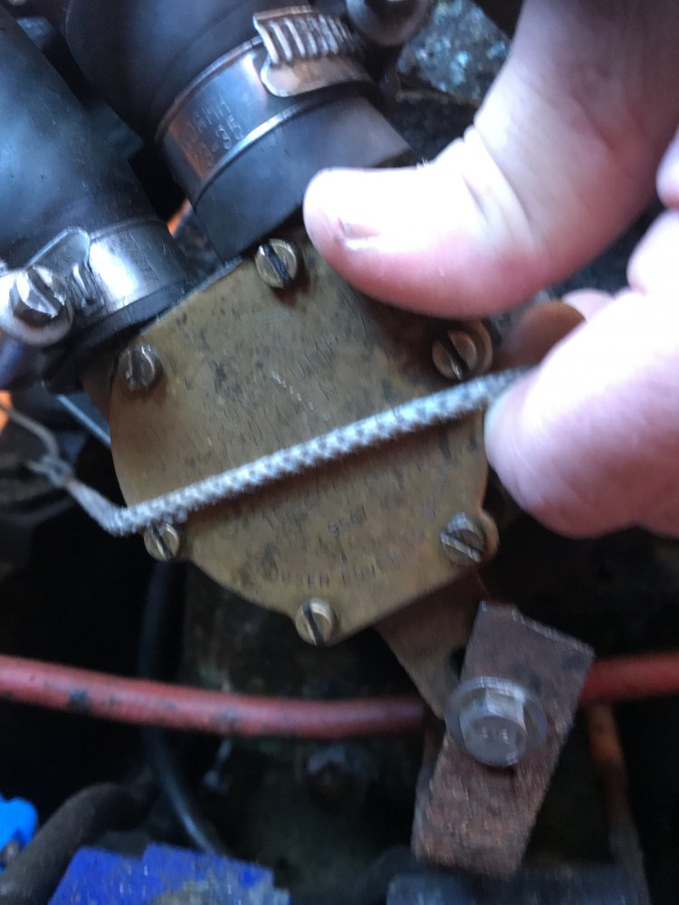

jeg har en svensk Vätö Kabin fra 1962 med en Volvo penta B20 (BB115c) i. Den er ombygget til ferskvannskjøling, og nå har Johnson pumpen (sjøvannspumpen) med betegnelse 10-24214 tatt kvelden. Er det noen som Har erfaring med å bytte denne ut med en annen pumpe som ikke går på veivakslingen. Feks elektrisk?
jeg funderer på hva jeg skal gjøre da det viser seg å være vanskelige å få tak i rett pumpe. Jeg har mik makket det til, slik at jeg til nød kan bruke båten nå. Men det varer nok ikke mange turene før det er stopp.
aller best hadde Det vært om noen har riktig pumpe til salgs?

jeg kontaktet Leif O Strøm, og de kunne skaffe ny pumpe til den nette sum av 14 000 kr?. Men etter endel leting så fikk jeg tak i en jabsco pumpe fra Martec i Sverige. De selger en liknende pumpe med en adapterplate til slik at den passer på B20.
var fort gjort å bytte når jeg først fikk tak i pumpa. Prisen endte på 6400 kr med alt.
