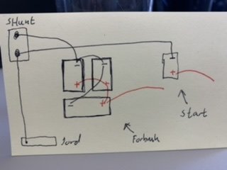

R.O Startet 11.Juni.2020 Link til dette innlegget Startet 11.Juni.2020 Jeg har satt inn 2stk nye 115Ah batterier, og vurderer å sette inn ett til. Batterirommet er plassert helt ut på babord side, og der har jeg stående en lodd på 30kg, så det er fristende å bytte ut dau vekt med noe nyttig. Har en VP D4 300, og en Sleipner 3 steps lader på 40A. Start batteriet er på 100Ah og med 3stk 115Ah blir det 445Ah som skal lades. Det er bly/syre batterier, og de har som kjent godt av 100% lading innimellom. Med flere Ah å lade opp vil det vel gå lenger mellom toppladingene, kan det sånn sett være en ulempe med for stor bank. (Dvs for stor i forhold til dynamo og lader). Båten var originalt satt opp med 2 x 100Ah forbruk. Sitér dette innlegget Link to post

R.O Svart 14.Juni.2020 Emnestarter Link til dette innlegget Svart 14.Juni.2020 Seilars skrev for 13 timer siden: Når strømmen får flere alternative veier å gå, så velger den alltid den enkleste, uavhengig av spenningen som presser strømmen fremover. Ved en strømvei, dvs. ett batteri, så finnes det ingen vei utenom for ladestrømmen. I bulkfasen vil laderen presse igjennom maks strøm ved å øke spenningen på dette ene batteriet fordi den ser at det er litt motstand. Den øker da spenningen opp mot maks bulk spenning inntil ønsket bulkstrøm er oppnådd. Ved to batterier så vil strømmen fordele seg etter motstanden i de to batteristrengene, og ingen vet hvilket som tar mest strøm først, men når det ene begynner å fylles så får det andre sannsynligvis mer lading igjen. Ved enda flere batteristrenger, dvs. forbruksbatterier i parallell, så vil strømmen enda lettere finne andre veier enn igjennom det ene litt svake batteriet, og sannsynligheten for at dette kan få altfor lite lading øker med antallet batterier i parallell som tar imot ladestrømmen fra laderen. Risikoen for at batteriene får ett ulikt liv og ulik slitasje øker med antallet man kobler i parallell. Med riktig lading kan det fungere helt greit, men ideelt sett så velger man heller størst mulig batteritype for å unngå så mange batteristrenger. Så er det enkelte som tenker at batteriene er jo sammenkoblet med lasker, så om ladingen blir litt ulik så jevnes det ganske fort likevel. Men spenningsforskjellene er gjerne små, så dette tar tid. Resultatet blir ulik slitasje og levetid på de forskjellige batteriene i batteribanken. Tviler ikke på det du skriver, men har vært i flere UPS rom i bygninger, der det står 50stk batterier koblet i parallell… Så 3 - 4 stk i parallell i en båt virker ikke veldig "ekstremt"...? Sitér dette innlegget Link to post

Seilerslask Svart 15.Juni.2020 Link til dette innlegget Svart 15.Juni.2020 (redigert) 3x115 Ah er vel vesentlig enklere å ha med å gjøre enn 2x200+Ah. Greit å ha en tanke om hvordan slike batterier bør kobles opp for å sikre mest mulig jevn lading/utlading. (+ koblet til batteri 1, - til batteri 3 f.eks.). Redigert 15.Juni.2020 av Seilerslask (see edit history) Sitér dette innlegget Link to post
Seilars Svart 15.Juni.2020 Link til dette innlegget Svart 15.Juni.2020 3x115Ah til 1390 kr. stk er ei grei løsning for bruk i en fritidsbåt. Bare husk å koble pluss på det ene batteriet, minus på det i motsatt ende, og ikke hent ut noe på det midterste. Sitér dette innlegget Link to post

R.O Svart 15.Juni.2020 Emnestarter Link til dette innlegget Svart 15.Juni.2020 Seilars skrev 1 time siden: 3x115Ah til 1390 kr. stk er ei grei løsning for bruk i en fritidsbåt. Bare husk å koble pluss på det ene batteriet, minus på det i motsatt ende, og ikke hent ut noe på det midterste. stoler på deg, men hvorfor har det betydning? Med 40-50mm2 laks så er det vel som om polene skulle vært sveisa sammen... sånn: Sitér dette innlegget Link to post
YngveKL Svart 15.Juni.2020 Link til dette innlegget Svart 15.Juni.2020 Har en del betydning, se linken http://www.smartgauge.co.uk/batt_con.html Sitér dette innlegget Link to post
