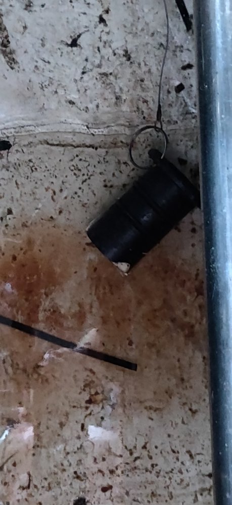

Ser den gamle sumlog giver(den med paddle jul) som sitter i båten, lekker litt vann(ikke så mye, men nok til jeg vil ha bort møkka)
Så lure på om noen vet hvor stort hul det er for gjennomføring? Instrument er lenge kasta på dynga, da det ikke fungerte når jeg fikk båten. Samt det ikke er noe dokumentasjon med på denne dingsen.
Må jo finne noe å blinde hullet med, siden det ikke er tid å starte med glassfiber jobb nå. Så tenkte kanskje finne en plugg som kan monteres frem til det skal lukkes igjen et par andre gjennomføringer før neste sesong.

Har du ikke blindpluggen til VDO sumlog?
https://www.vdo.com/media/189833/sumlog-installation-instruction_eng.pdf
Du kan også godt bruke pluggen med paddle-hjulet. Det er 2 o-ringer (husker jeg ikke mye feil) på stammen.Kanskje de er litt slitne? Sette de inn med litt fett?

Det ligger en hylse av en slags på siden av den ja. Men ser ikke ut som på manualen din. Er mer en stor hylse.
Men mulig det er forskjellige typer. Så mulig det går å bruke den ja. Får se på det når den står på land.
Tar ikke sjangs på å demontere noe av dette gamle rallet på vannet hehe

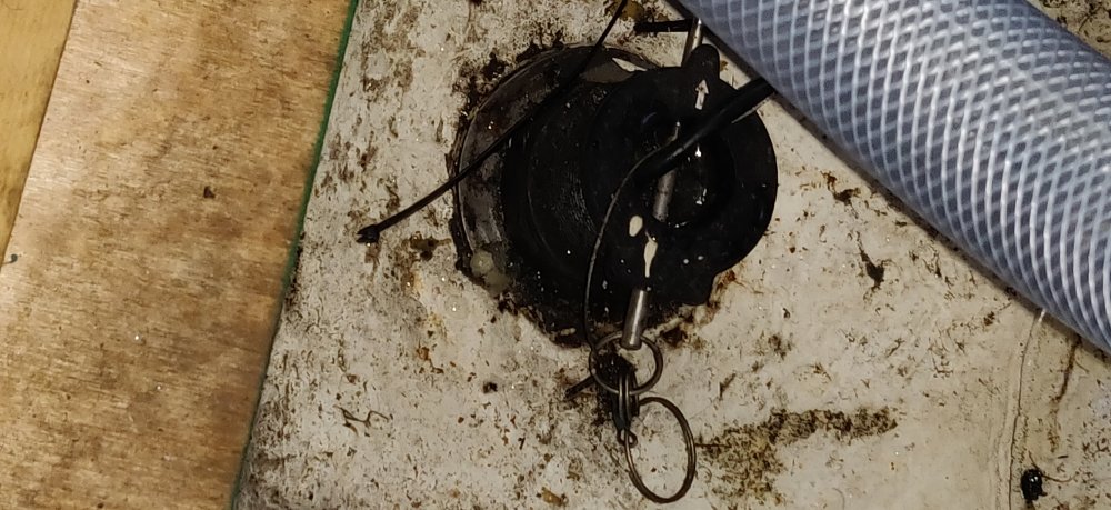

Noen som vet om en kan montere denne pluggen med båten på sjøen, eller må en på land?
Ser ut som det kommer litt vann inn fra denne sumloggen(som ikke er i bruk)
Ja det er litt skitten i bunn. Men har holdt på med bytte av termostat idag, samt det har vært tappet kjølevann et par ganger siste uker grunnet jobb. så ikke fått rengjort ennå.
