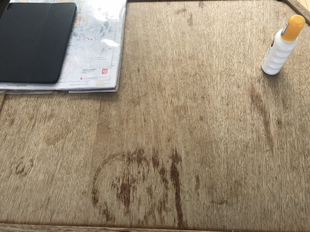

dennrick Startet 13.Juni.2020 Link til dette innlegget Startet 13.Juni.2020 Hei, Jeg har noen få teak overflater ombord, b.la. et bord som bildet viser. Jeg lurer på hvordan jeg best kan gjenoppfriske dette. Tenkte å pusse med maskin og deretter olje det. Høres det greit ut, eller er det andre og bedre fremgangsmåter? Sitér dette innlegget Skipsplast 605 | Bavaria 300 Sport | Uttern D66 | Bavaria 28 Sport | Bavaria 39 HT Sport + Grand RIB 380 | Grand RIB 650 Golden Line 200HK | Bavaria 42 Vision Link to post
Sjeldenutpå Svart 13.Juni.2020 Link til dette innlegget Svart 13.Juni.2020 Forsiktig i så fall. Eg gjorde noko liknande ein gong, vips så var eg igjennom første lag med finér ? men det hadde kanskje vert pussa fleire ganger tidligere. Sitér dette innlegget Yanmar 6LYA-STP 340hk Link to post
goggen000 Svart 13.Juni.2020 Link til dette innlegget Svart 13.Juni.2020 Prøv med en blanding av kaustiksoda og grønnsåpe Sitér dette innlegget Link to post
Hakkannen Svart 13.Juni.2020 Link til dette innlegget Svart 13.Juni.2020 (redigert) dennrick skrev for 9 timer siden: Tenkte å pusse med maskin og deretter olje det. Hadde heller brukt sandpapir og langklosse. P100-P240 og så olje. Forsiktig og jevn sliping på langs av fibrene, og ikke for mye press slik at du går gjennom, slik som Sjeldenutpå beskriver. Inntil kantlistene kan du slipe forsiktig på tvers av fibrene, men helst ikke med grovere enn P150 (selv hadde jeg brukt P180-P240) da tverrsliping river opp fibrene om sandpapiret er for grovt. Overflater i teak er særdeles lettpusset, dermed er det sannsynligvis ikke mye pussing som skal til før du er nede på friskere farge? Edit: Når jeg ser nærmere på bildet ble jeg litt i tvil om det faktisk er teak det er snakk om, strukturen virker så spredtporet. Men nå har jeg bare en liten mobilskjerm å se på, derfor skal jeg ikke påstå noe for sikkert? Redigert 13.Juni.2020 av Hakkannen (see edit history) Sitér dette innlegget Link to post
