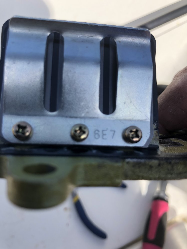

Yamaha 9,9/15 2006 2 takter
Smolla
Standard 9,9 åpning er 1,6 mm mener jeg, mens 15 hk er 6 mm. Men ikke bøy i vei, jeg pleier å finne meg et skrujern som er 6 mm i diameter på den runde delen og så skyver jeg skrujernet (mellom skaftet og hodet) langs reedventilene slik at alle stopperne blir likt skjøvet ut.
Du kan også prøve å gi full gass på håndtaket og deretter se om du manuelt kan gi mer gass på selve forgasseren. Det er noen som snakker om en stopper her, uten at jeg selv har erfaring med dette...
