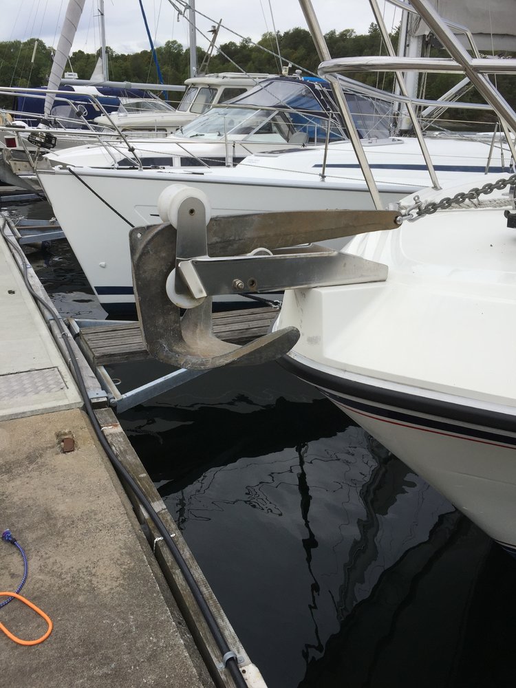

Vinsjen skal monteres på en Bayliner 275, og vinsjen vil bli montert på innsiden av akterspeilet i motorrommet. Badeplattformen er "hul" og jeg kommer dermed til med muttere for boltene til ankerrullen fra innsiden av motorrommet. Jeg har kjøpt meg en slik vipperulle:
(tyvlånt bilde fra en annen installasjon her på båtplassen :saint:)
Denne er vel kanskje mest tiltenkt montering i baugen, men virker som det kan fungere på badeplattformen også. Det er fire skruehull innerst på rulla, samt to litt lenger ut. Rulla må henge lenger ut til at jeg får brukt de to ytterste hullene, men jeg tenker den holder bra bare med de fire innerste om jeg bruker store skiver på innsiden?
