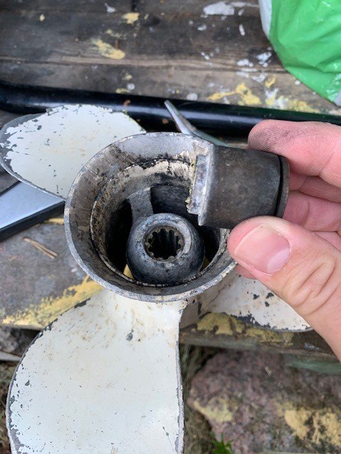

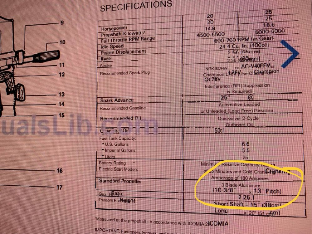

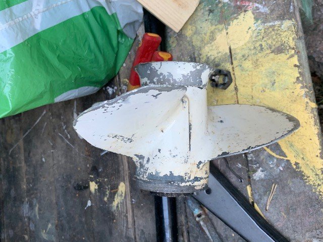

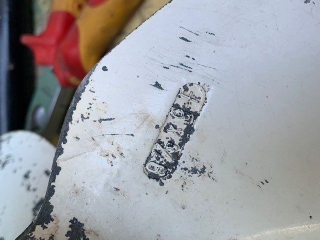

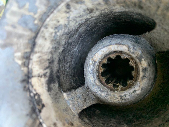

Maxmekker76 Startet 18.Juni.2020 Link til dette innlegget Startet 18.Juni.2020 (redigert) Hei igjen båtfolk. Trenger innspill på valg av ny propp . Hoved grunn er ikke mer fart eller 'aks ( det blir en bonus i så fall) , helt grei fart med den som sitter der nå, men ønsker å bytte fordi den ser så sliten ut fra forrige eier . Motor er en Mariner 20m ( eller yama 20c) blir aldri 100% klok på denne motoren og hva jeg skal søke etter på reserve deler . Båt en GH14 ( med 3-5 personer) 1990 manualen til mariner sier 10 3/8’ 13, men den som sitter på nå er en 9 7/8 X 9-F På Ravn's dukker disse opp Quicksilver BLKD 9.9 R10P PROPELLER (ALUMINUM)(PITCH 10 1/2") Quicksilver BLKD 9.9 R11P PROPELLER (ALUMINUM)(PITCH 11 1/4") Quicksilver BLKDI 9 7/8R13 PROPELLER (ALUMINUM)(PITCH 13") Quicksilver BLMX 9 7/8R9 PROPELLER (ALUMINUM)(PITCH 9") eller som en på ravn mente burde passe bra Quicksilver BLKMX 10 3/8 X 13 Produktnummer: 1297592 Båtbua har denne ( Y30 Propell Yamaha 9 7/8 X 9) https://batbua.no/produkt/y30-propell-yamaha-9-7-8-x-9/ Helt ærlig så har jeg ikke peil på hva de forskjellige 'gjør' med kjøre følelsen over den typen ( og som båtbua har ) som sitter der i dag, så info ta's imot med takk :-) Redigert 18.Juni.2020 av Maxmekker76 (see edit history) Sitér dette innlegget Link to post
Solseng Svart 18.Juni.2020 Link til dette innlegget Svart 18.Juni.2020 Det mest fornuftige er nok å bytte så likt som mulig hvis du er fornøyd med ytelsen. Å gå fra 9 7/8 x 9 til 10 3/8x 13 blir bare helt feil. Bytt til likt. Sitér dette innlegget Link to post

Maxmekker76 Svart 19.Juni.2020 Emnestarter Link til dette innlegget Svart 19.Juni.2020 stigning = pitch da vil jeg anta ( igjen, nytt felt for meg dette så bare overse noob spm) Hadde vært artig om du hadde de data for yama/gh lett for hånd :-) Igjen så har jeg bare 1990 utgaven av manualen til mariner , men det er vel ikke sammenlignbart med 1985 modellen en av disse vil passe da vil jeg anta om man skal avvike litt fra den som sitter der fra før Quicksilver BLKD 9.9 R10P PROPELLER (ALUMINUM)(PITCH 10 1/2") Quicksilver BLKD 9.9 R11P PROPELLER (ALUMINUM)(PITCH 11 1/4") Eller denne fra boatparts i 11' https://www.boatparts.no/propell-mercury-9-25-solas-amita-3-aluminiums-propell-til-mercury-9-25hk-velg-stigning-pa-din-propell-her.html Sitér dette innlegget Link to post
