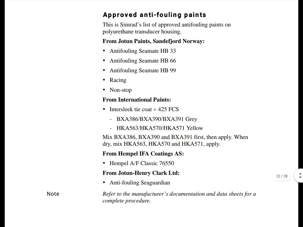

abbor Svart 18.Juni.2020 Link til dette innlegget Svart 18.Juni.2020 Vannbasert bunnstoff for ekkoloddsvinger, men prisen er helt spinnvill for ei lita flaske. https://www.mjosservice.no/butikk/lowrance/tilbehor/givere-for-ekkolodd/bunnstoff-for-svinger Her er listen over hva som er godkjent av Simrad (den profesjonelle delen som tilhører Kingsberggruppen) Sitér dette innlegget Link to post

abbor Svart 18.Juni.2020 Link til dette innlegget Svart 18.Juni.2020 Dyre svingere har et akustisk vindu i polyuretan, det er dette materialet som i følge Airmar bare skal ha vannbaserte bunnstoff. Og siden jeg har Airmar svingere som koster over 20 tusen så har jeg ikke tenkt å prøve å finne ut om det stemmer. Sitér dette innlegget Link to post
ronla Svart 26.Mai.2022 Link til dette innlegget Svart 26.Mai.2022 (redigert) Støtter Abbor her, Har nettopp investert 20k i en ny giver på aluminiumsskrog. Valgte å ikke smøre giver med samme bunnstoff på grunn av Airmar sine anbefalinger. Ingen vits å ta risiko spesielt dersom en kan bruke de alternativene som Simrad anbefaler. Er det en av disse du bruker Abbor og har du evt observert negative effekter?? Redigert 26.Mai.2022 av ronla (see edit history) Sitér dette innlegget Link to post
