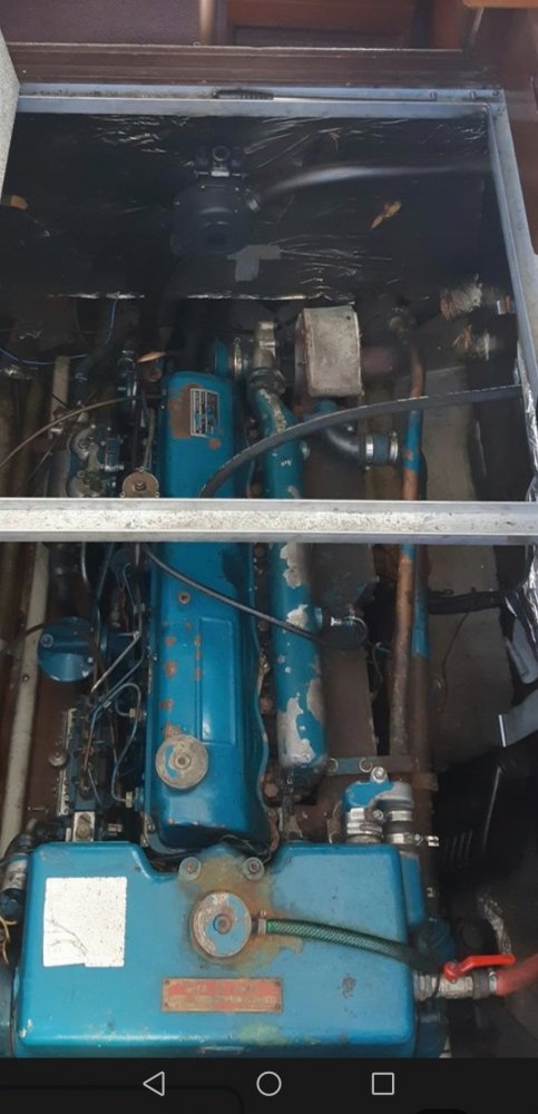

Selveste Torkel Startet 18.Juni.2020 Link til dette innlegget Startet 18.Juni.2020 Tips råd ifb. bytte av eksospakning? Hvor begynner jeg osv....? Sitér dette innlegget Link to post

Roger og Olina Svart 19.Juni.2020 Link til dette innlegget Svart 19.Juni.2020 Hei på deg. Kanskje litt dumt spørsmål, men hvorfor skal du bytte denne pakningen? Har du en lekkasje osv? Det er jo sjeldent at disse plutselig går filleveien... Sitér dette innlegget Link to post
Selveste Torkel Svart 19.Juni.2020 Emnestarter Link til dette innlegget Svart 19.Juni.2020 Eksoslekkasje i det ene utløpet ja... Har enkelpakning og, men om eg må av me hele så kan vél hele byttes tenkte eg? Sitér dette innlegget Link to post
Roger og Olina Svart 19.Juni.2020 Link til dette innlegget Svart 19.Juni.2020 Eksoslekkasje er ikke bra nei og du har forsøkt å stramme litt regner jeg med. Da er det bare å begynne og skru og legge fra deg skruer og det du demonterer i den rekkefølgen du skrur det av. Så det siste blir da det første du montrer igjen. Mener at Økonomideler har disse pakkingene og de er billigere enn eks KD Trading om du da ikke allerede har kjøpt. Husk at det går en oljeslange fra turbo og inn på blokka, den trenger du strengt tatt ikke å ta av, men er en fordel når du skal gjøre skikkelig rent før montering av ny pakning.. Sitér dette innlegget Link to post
