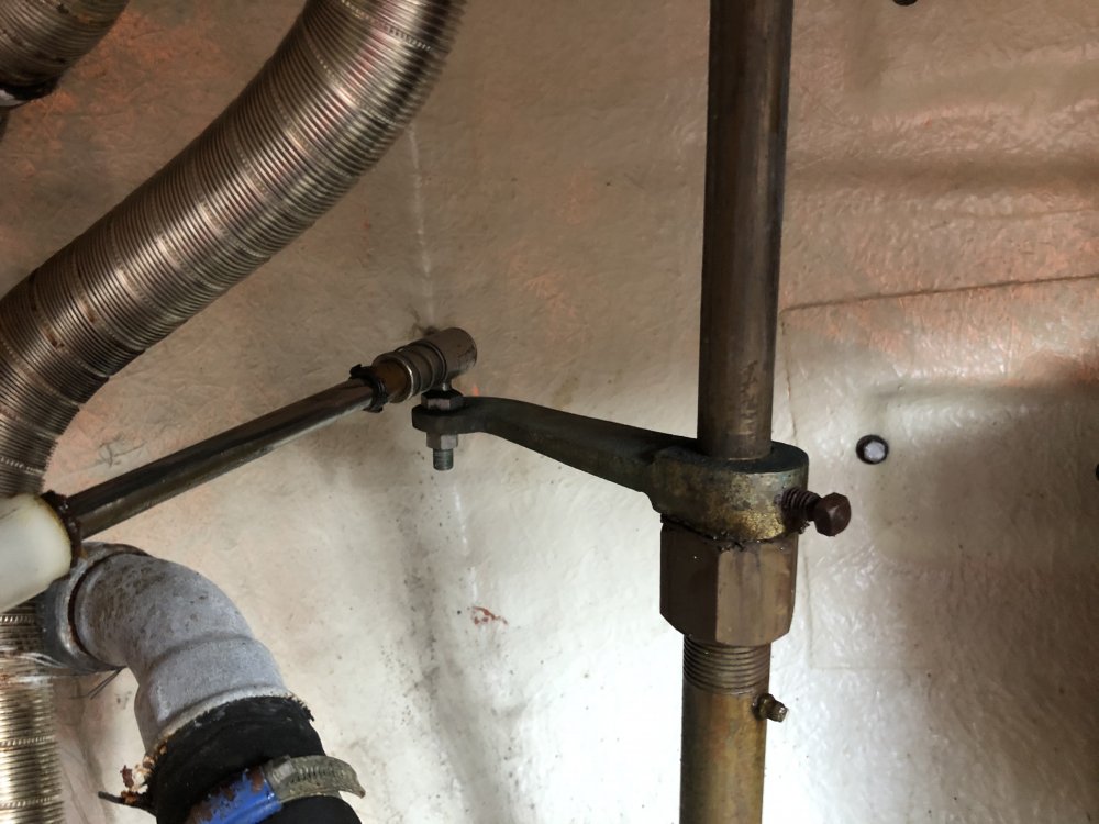

Jeg har en Arendalssnekke i glassfiber fra 1976. Det er ganske mye slark i styringa (wire). For meg ser det ut som slarket kommer fra den braketten som overfører bevegelsen fra styrewiren over til roret. Det er ingen slark i selve vaieren. Når jeg dreier rattet, roterer braketten ca 45 grader på rorakslingen før den får tak, og samme andre veien.
Legger ved et bilde. For meg ser det ut som bolten med firkantet hode er en slags settskrue som er for slakk, eller kanskje den har slitt opp et spor...? Prøvde å rikke på den, men den er så fastrustet. Har sprayet på en del tynnolje. Høres det ut som diagnosen er omtrent riktig? Tips til å få løs bolten? Redd for å ødelegge den hvis jeg tar i for hardt. Vet ikke om noe kan gå i stykker av varme der... fett, pakninger..?
