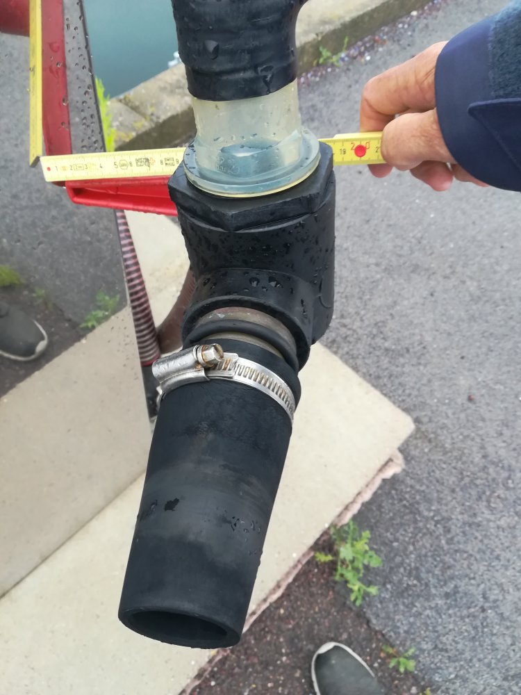

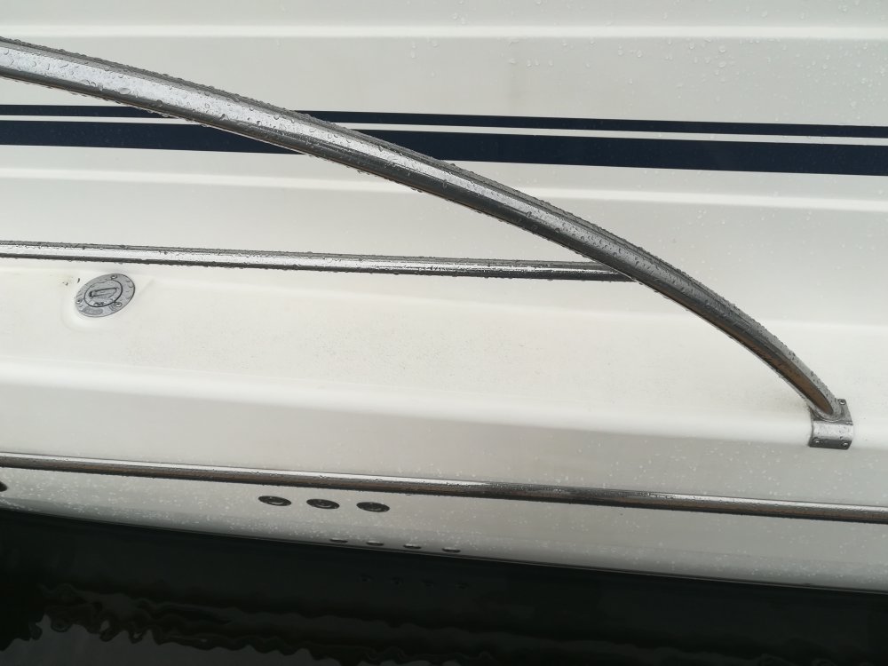

Gerhard Svart 21.Juni.2020 Link til dette innlegget Svart 21.Juni.2020 Jeg har et beslektet problem, så da kan jeg kanskje hjelpe til å holde liv i tråden. Jeg skal også montere dekksgjennomføring for dette. Hos meg er det naturlig å ha den i området fra vannpåfylling og litt bakover. Av opplakte grunner som allerede er kommentert så vil jeg ha den så langt unna som mulig. Da kommer den i området der rekkverket kommer ned. Her er det bare 13 cm bredt. Jeg ser at munnstykket ( i Åsgårdstrand) har en spak som gjør den ca 20 cm bred. Finnes det spesifikasjon for hvor mye plass jeg må ha til munnstykket? Hvor stort kan selve munnstykket være? (Alle er vel ikke like den jeg så på i Åsgardstrand) Må denne spaken beveges etter at munnstykket er satt på plass? Gerhard Sitér dette innlegget Link to post
Hulda Svart 21.Juni.2020 Link til dette innlegget Svart 21.Juni.2020 Hvis du søker her på forumet, vil du finne svar på det du etterspør. Har vært detaljdiskutert tidligere. Hulda har montert ferskvann på SB. De to andre på BB side. Tilfelle jeg skulle bli hjernedød å fylle diesel på fersvannstanken, søle septik ned i fersvannet, etc. Septiken sitter nærmest dekksdreneringen. Sitér dette innlegget Link to post
Ms Fortuna Svart 21.Juni.2020 Link til dette innlegget Svart 21.Juni.2020 Spaken beveges bakover for å åpne sug, så den kommer vel ikke i konflikt med bredde på dollbord vil jeg tro. Det er vel standard størrelse på dekksgjennomføringene man får kjøpt nå. På tømmesteder er det noe ulike maskiner og stusser, men alle er kon i formen så de skal passe ulike gjennomføringer. Sitér dette innlegget Link to post
