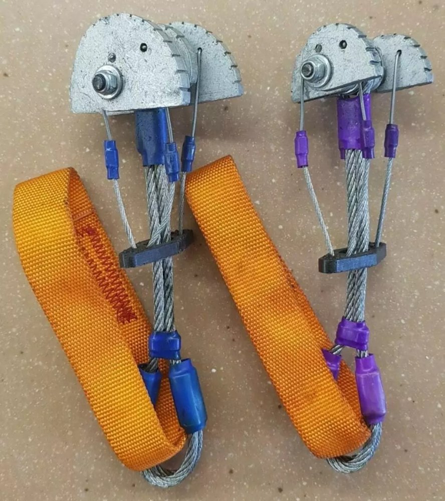

Knallipadden Startet 21.Juni.2020 Link til dette innlegget Startet 21.Juni.2020 Noen som har erfaring eller formening om man kan bruke noe ala dette som alternativ til bergkile man banker ned for å holde en 20 fots daycruiser i uthavn? Dette er en kamkile som brukes til fjellklatring. Man drar hendelsen i, dytter kilen på plass i sprekken og slipper. Kammen ekspanderer når du slipper og holder kilen på plass. Sitér dette innlegget Link to post
Seiza Svart 21.Juni.2020 Link til dette innlegget Svart 21.Juni.2020 Klatreutstyr funker ypperlig til fortøying, alt fra små kiler til hexer og kamkiler. Jeg for min del bruker hexer mest. Viktig å huske på at når man først har begynt å bruke klatreutstyr til annet enn klatring så skal det ikke tilbake til klatreveggen;) Sitér dette innlegget Link to post
Mouche Svart 21.Juni.2020 Link til dette innlegget Svart 21.Juni.2020 Testvinner; Klatrere bruker kiler som føres inn i sprekker. Disse kilene veier minimalt, men tåler vekten av en mann i fritt fall i 30 meter. Klatrere har med seg et sett med mange slike, og kilene har gjerne ulike størrelser etter bergets sprekker. Det er greit å ha ulike størrelser for å finne feste for en båt, men ikke så viktig som for en fjellklatrer. Kilen er rask å sette, og tåler drag i mange retninger. Ett sett koster fra 500 kroner, slik at hver kile har en pris på cirka 100 kroner. En kile på tykkelse med en tommel er en grei størrelse. I følge https://www.batliv.no/ Sitér dette innlegget Ser frem til den dagen Corona er en øl og Donald er en and! Link to post
Knallipadden Svart 21.Juni.2020 Emnestarter Link til dette innlegget Svart 21.Juni.2020 Ok, var det jeg håpet på. Vanlige bergkiler må bankes på plass og det er ikke alltid de sitter så godt. Man ødelegger hørselen også hvis man ikke bruker ørepropper eller klokker. Klatrekiler settes fort på plass uten bruk av verktøy og er mye lettere å få løs igjen senere. Sitér dette innlegget Link to post
mabelle Svart 21.Juni.2020 Link til dette innlegget Svart 21.Juni.2020 Helt topp. Bruddstyrker er fra ca 3-5kn på små kamkiler opp til 12kn på store kiler og andre statiske sikringsmidler. Kamkiler er for parallelle sprekker og vandrer gjerne innover av små bevegelser i tau etc. Plasser slik at de har noe i bakkant som hindrer de fra å vandre seg løst. Hexer og kiler fint men kan være vanskelig å få ut etter belastning. Mye er alu av forskjellige slag men lurt å skylle med ferskvann av og til. Kamkilene dine ser ut til å være en tidlig generasjon av fleksible type så de begynner vel å bli 20 år gamle, da kan det være greit å bytte slyngene etterthvert. (Regelen for klatreutstyr til klatring er å skifte ut slynger nylon/dyneema og etter 5 år pga bruddstyrker som reduseres over tid.) Sitér dette innlegget Link to post
Trond123 Svart 21.Juni.2020 Link til dette innlegget Svart 21.Juni.2020 (redigert) Jeg har god erfaring med å bruke klatresikringer til fortøyning. Bruker som regel flere samtidig for å kunne styre belastningen i ønsket retning, og hindre at sikringene flytter på seg. Bruker de mindre "nøttene" (husker ikke hva de egentlig heter). Redigert 21.Juni.2020 av Trond123 (see edit history) Sitér dette innlegget Link to post
Knallipadden Svart 22.Juni.2020 Emnestarter Link til dette innlegget Svart 22.Juni.2020 Noen som vet hvor jeg kan få tak i rimelig sikring? Har selv ikke drevet med klatring så bildet jeg la ut var bare en illustrasjon. Sitér dette innlegget Link to post
