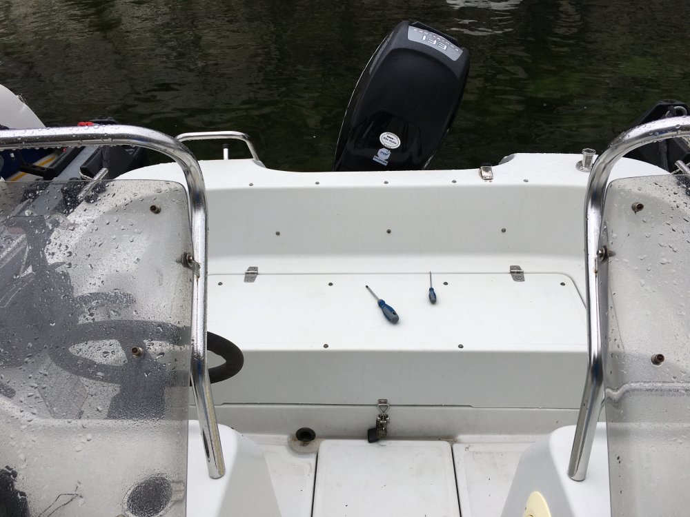

nordan family 27 Startet 21.Juni.2020 Link til dette innlegget Startet 21.Juni.2020 Ikke helt happy med styringen på en Yamarin 4730 Big Ride med 60 hk Mercury. Båten er fra -93, men motoren var ny i 2012. Antar wire ble byttet da. Jeg opplever mye dødgang på rattet (vrir rattet en del uten at det er bevegelse i kabel, og heller ikke motstand). Utslitt snekke? Feil snekke (Morse) til kabel (teleflex)? I sakte fart er motor lett å snurre på. Men i plan / høy fart synes jeg det er for tungt å vri på rattet. Har en annen skjærgårdsjeep også med 30 hk, og der tenker jeg ikke over at det blir så tungt i fart. Så jeg lurer på om jeg skal bytte snekke, eller kabel, eller begge deler. Eller sette på en rimelig hydraulisk løsning - det er jo ikke så mye opp dit til de billigste pakkene uten tilbakeslagsventil. Et moment her er at jeg nok ikke får ut styrewire hel (og ikke inn heller) da hullet i motorbrønnen ikke er helt på linje med motorens rør, så den har nok vært tredd i før motoren ble festet. Jeg kan jo utvide/lage nytt til formålet. Problemet foran vil også være et problem ved montering av de hydrauliste styringer som trenger å få tredd en lang stang. Ser imidlertid på videoene at disse stengene er ganske tynne, og da går vinkelen kanske. Eller så må jeg borre et nytt hull. Så, noen synspunkter? Hydraulisk? Ny snekke? Ny snekke og ny wire? Sitér dette innlegget Link to post

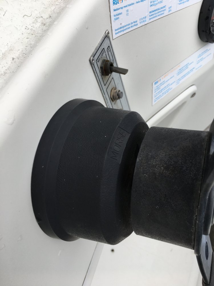

nordan family 27 Svart 21.Juni.2020 Emnestarter Link til dette innlegget Svart 21.Juni.2020 Ser på bildet jeg tok i sted at det er en M58 kabel. Det er litt snaut, kanskje. Finnes det nonfeedback til disse? Sitér dette innlegget Link to post

nordan family 27 Svart 21.Juni.2020 Emnestarter Link til dette innlegget Svart 21.Juni.2020 Etter en del om og men, så tror jeg at jeg har lyst til å bytte snekke og kabel og gå opp fra M58 til M66 kabel med kraftigere snekke. Tror det blir bedre. Så langt jeg har klart å lese er dagens kabel ment for motor opp til 55 hk og har 2.8 runder på rattet til fullt utslag, mens M66 er opp til 250 HK og har 4 omdreininger til fullt utslag. Det må jo være en annen "utveksling" på den snekka som gir denne forskjellen, og jeg tenker at det vil hjelpe på mitt "problem". Sitér dette innlegget Link to post
