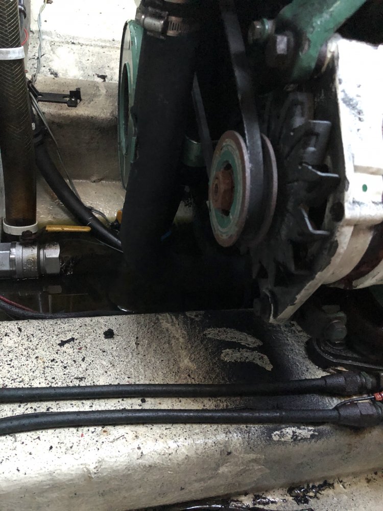

1) oppdaget i dag en sort «stripe» av skitt på innsiden av skroget under dynamo og på motoren ved dynamo. Virker som det har kommet de siste dagene men kan også ha avleiret seg over noe lengre tid. Hva kan dette være? (Se to øverste bilder) Dynamoreima var slakk - strammet den litt - men kan Det ha noe med saken å gjøre? Kan denne eventuelt avgi såpass mye skitt?

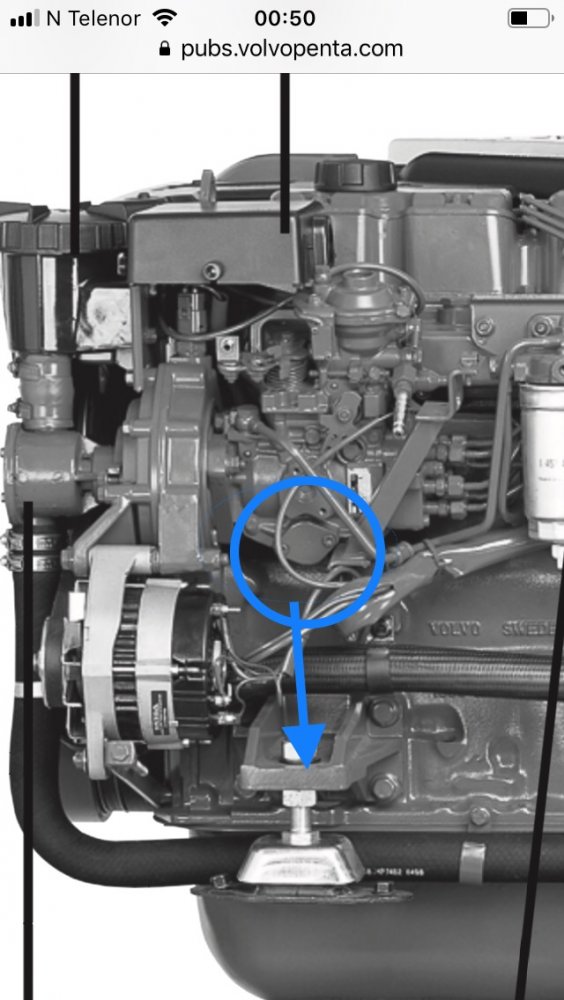

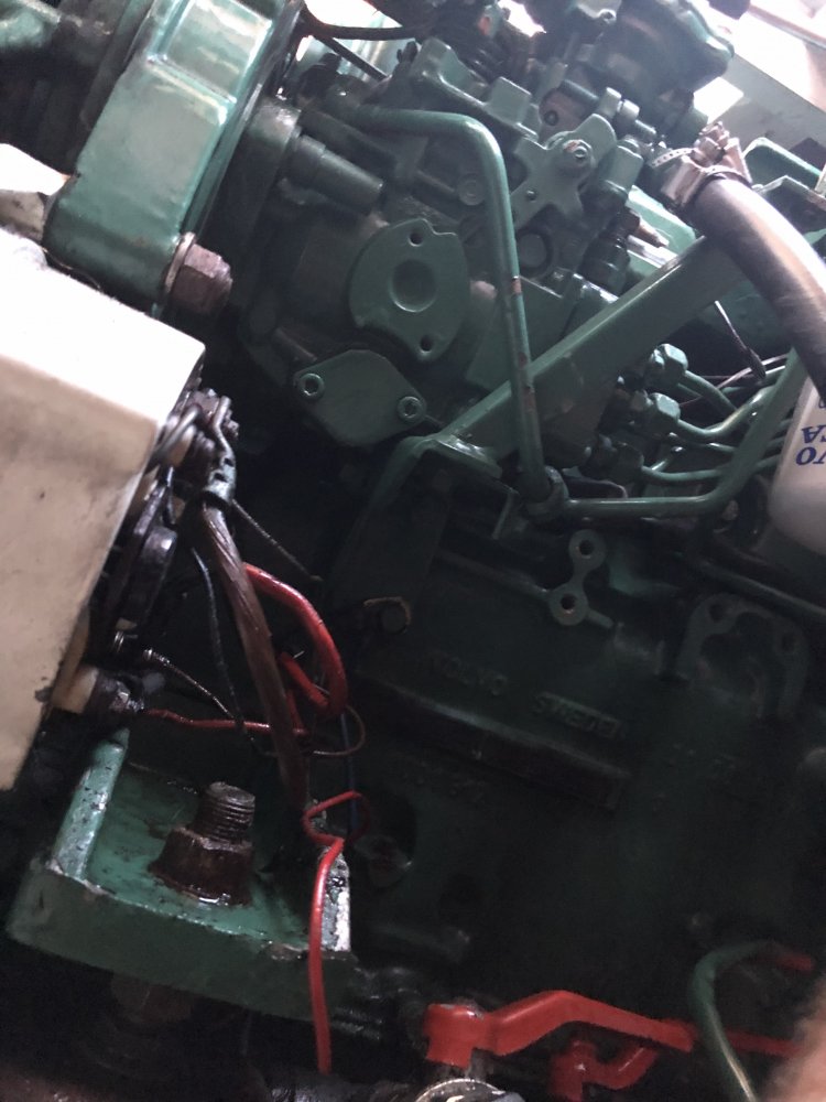

2) oppdaget også en liten lekkasje - jeg tror det må være diesel - gulgrønn farge, kun når motoren går, i området angitt på siste bildet.  Lett drypping. Er noe diesellukt i motorrommet. Lekkasjen er like bak dynamoen under der gassvaieren utgjør sin virkning. det drypper liksom fra undersiden av noe på motorens venstre side - og ned på jernet for innfestningen (se illustrasjon).

Den reima ville jeg ha skiftet. Den begynner å bli smal, så du risikerer at den snart bunner i sporet. Eller rett og slett ryker.
Diersellekkasjen kan være en løs skrue, eller en dårlig pakning eler tetningsring et sted. Vanskelig å se eksakt hvor det kommer fra, diesel kryper godt og stedet det drypper fra kan vær langt fra lekkasjen...
