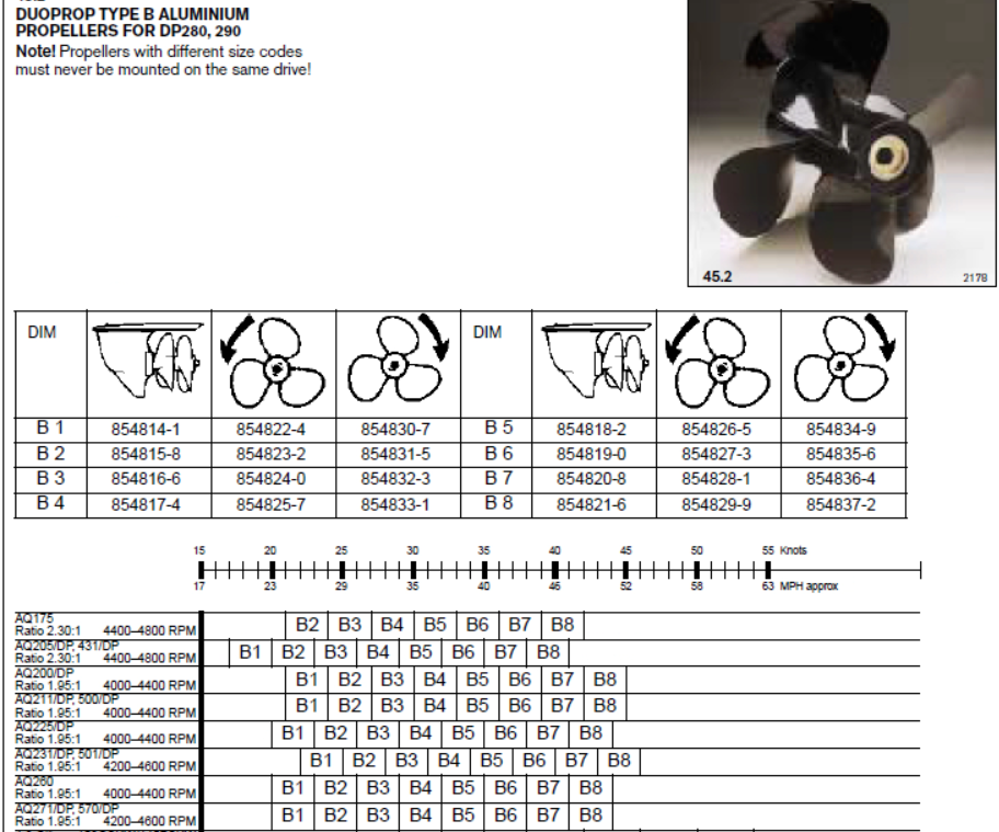

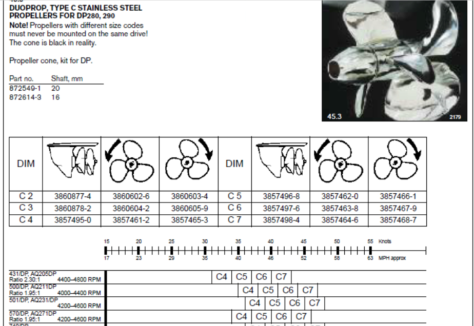

krisring Startet 22.Juni.2020 Link til dette innlegget Startet 22.Juni.2020 Hei, Har en Nidelv 23 daycruiser fra 1989. Har hatt Solas stålpropeller på denne, disse fikk noen små skader ved grunnstøting og jeg har byttet til reservepropeller i aluminium. Tidligere gikk båten fint, kom raskt opp i plan selv med full last. Fikk likevel ikke mer enn rundt 25-26 knop i toppfart. Marsjfart 22-23 knop. Nådde vel turtall rundt 3500rpm max. Motor er en VP AQ211A på 210HK og har oppgitt maksturtall 4000-4400rpm. Har aldri nådd dette turtallet, men har ikke tenkt mye over det før nå. Disse propellene jeg har på nå er jeg ikke sikker på hva er, men de går ikke bra. Båten "graver" og bruker lang tid på å komme opp i plan. Kommer såvidt over 20 knop, kanskje opp i 22-23 i godt vær med lite vind og sjø. Skal se om det går an å lese av merking når jeg bytter igjen. Planen er å få reparert stålpropellene og få på disse igjen snarest. Nå må jeg nesten ha maks gasspådrag hele tiden for å holde båten i plan. Det føles ikke bra. Stålpropellene jeg hadde er et Solas-sett med 17" stigning på begge. Innerste har diameter 15" og ytterste 13.3". Usikker på hva dette tilsvarer i C-merking, men antagelig rundt C2-C3. Synes dette virker som lav stigning for båt og motor, men da er det litt merkelig at ikke turtallet gikk høyere. Noen som orker å lese alt og har noen innspill her? Jeg vil iallfall få på stålpropellene igjen, men greit å vite om oppsettet er optimalt eller om jeg burde vurdere noe annet eller sjekke andre ting (motor etc.) PS: Har sjekket propellaksling etter grunnstøting, den er rett. Ingen vibrasjoner eller andre tegn til at ting ikke er som de skal heller. Mvh Kristian Sitér dette innlegget Link to post
