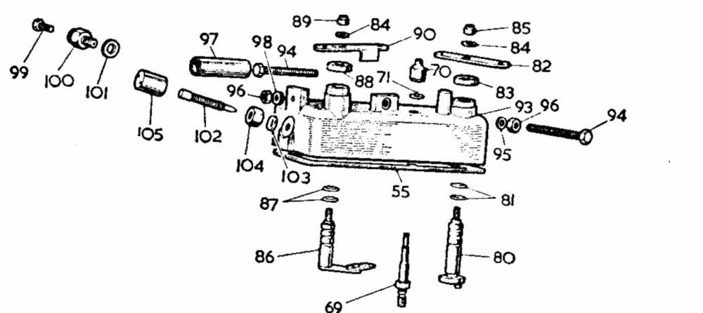

Ingar Svart 23.Juni.2020 Link til dette innlegget Svart 23.Juni.2020 Enig i at årsaken er tenningsbank. Det skal sitte en pil på blokken som skal peke mot en strek nederst på pumpen. Det finnes spesialverktøy for å stille pumpen, men på en motor som har gått mye kan det være bedre å gjøre det på "øremål". Stille mot klokken til det begynner å banke og så en millimeter tilbake til bankingen opphører. Har dere byttet noe mer enn pakning 55 og o-ringer 81/87? Du finner alt om pumpen her: https://baatplassen.no/i/topic/30580-cav-fordelerpumpe-og-dieselfiltere-servicemanualer-og-informasjon/ Sitér dette innlegget Riviera 925 kjøpes. Aksling, fly, 2006- Link to post
sissel anita Svart 23.Juni.2020 Emnestarter Link til dette innlegget Svart 23.Juni.2020 Hei Vi byttet O ringer 81/87 og pakning nr. 55-57 og 107. Hvordan klarer man å stille pumpen når motoren går? Sitér dette innlegget Link to post
