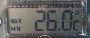

Jeg bygget en strømsparekrets på 80-tallet, basert på panelinstrument fra Arngren som hadde 2 av/på utganger.
Utgangspunktet var at et vanlig kjøleskap har en dårlig regulering. Termostaten er mekanisk og føler temperaturen på fordamperen (kjøle-elementet), ikke i skapet.
Ved å regulere luften i skapet nøyaktig på ønsket temperatur vil man kunne spare noe strøm. Det samme om man kjøler ned skapet ned til 1 grad når motoren går/landstrøm er tilkoblet.
Løsning:
Arduino-kontroller som holder temperaturen innenfor 0.5 grader og senker den til 1 grad når spenning er over 13.0V.
Det vil selvsagt også være interessant å ha et utvendig panel som viser temperaturen.
For å spare ytterligere strøm kan man kjøle kondensatoren med 2 stk 12V datavifter i serie. Dette gir et svært lavt støynivå og lite strømforbruk.
Viftene kobles i parallell med kompressoren.
Besparelsen vil selvsagt være størst hvis man fyller kjøleskapet mens man har tilgang til lading og kan bruke dette som "kuldebank" når man ligger i uthavn.
Panelet med maks og min-regulering aktivert. Båten står på land på palmekysten med skapet avslått.:smiley:
