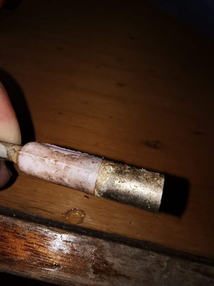

Har en gammel ekkoloddgiver med kabel i båten. Har ikke så mye peiling på sånt så spør her
Kan man ta i bruk andre ekkolodd(skjermer) på en slik giver, eller er disse satt til å fungere i par?
Hadde båten på land for kort tid siden, men kunne ikke se noe hull til ekkoloddet gjennom skroget. Har hørt at noen typer kan fint sende og motta signalene gjennom skroget, stemmer det?

Om du finner samme ekkolodd som har vært montert tidligere kan det være at det virker om ikke kabelen er skadet, men tipper det enkleste er å kjøpe ett rimelig lodd med svinger

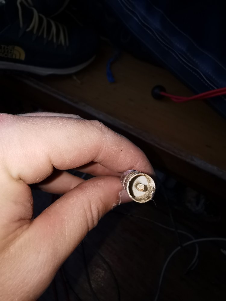

Har ikke peiling på hvilket lodd som har vært der, men ser det er kun en pin i kabelen. Er det da sannsynligvis noe "antikke" greier?
Har tenkt på å kjøpe noe brukt eller rimelig. Har den på vannet så må i så fall montere innvendig. Kan man bruke alle typer givere da? Går ut i fra at sånne ekkolodd beregnet for fisking ikke kan monteres innvendig, eller?
