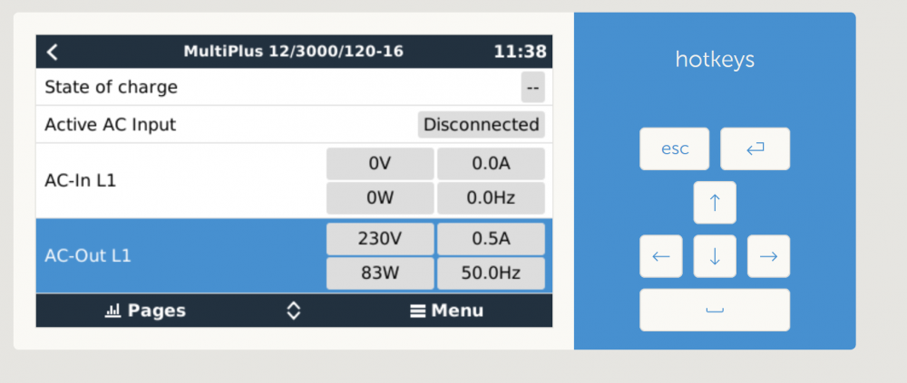

Kaptein Klein Svart 25.Juni.2020 Link til dette innlegget Svart 25.Juni.2020 (redigert) Bruker den fra Jula om bord mens jeg skriver dette. Hatt den i ett år, fungerer helt topp, og er positivt overrasket. Familien setter stor pris på den. Strømforbruket er moderat: Den trekker ca. 70W-80 W (som målt på 230 V ut på inverter), innimellom opp mot 100W, men når den har laget isbiter går den tidvis ned til å trekke ca. 10W. Med stor litiumbank og god lading, har jeg ikke begynt å finregne på faktisk forbruk, men det i praksis blir det moderat, og i mitt tilfelle tenker jeg ikke på forbruket. Men hvis man har begrenset kapasitet/lading kan den nok fort bruke for mye. YMMV. Isbitene er greie, man kan velge to størrelser, og bruker alltid Large, som for så vidt kunne vært noe større, men ikke viktig. Størrelsesmessig kunne maskinen gjerne vært mindre, men jeg fant ingen da jeg lette for et års tid siden, og til prisen var den uslåelig. Redigert 25.Juni.2020 av Kaptein Klein Lagt til bilde (see edit history) Sitér dette innlegget Link to post

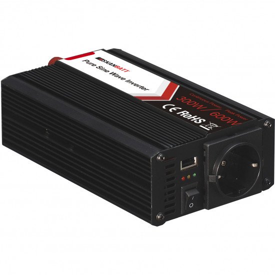

Bellil Svart 27.August.2020 Link til dette innlegget Svart 27.August.2020 Hei. Jeg har selv kjøpt den isbitmaskinen fra Jula og er så langt strålende fornøyd. Jeg ønsker å kunne bruke den uten landstrøm og første forsøk var med en slik inverter https://www.biltema.no/bil---mc/elektrisk-anlegg/kontakter-og-uttak-12-volt/spenningsomformer-2000030753 Det gikk ikke. Men den fungerer utmerket til en bærbar PC Så kjøpte jeg denne https://seatronic.no/skanbatt-sbp300-12-300w-ren-sinus-inverter da de ikke hadde en på 600 W på lager. Denne skal i utgangspunktet ha en peak på 600 W. Denne fungerte heller ikke. Den varslet om overload. Denne var da tilkoblet sigarettenneruttak for testens skyld, men sikringen på denne kursen gikk ikke så det kan ikke ha vært problemet. Det jeg lurer på nå er å bytte til en på 600 W som de får om en måned eller gå for en på 1000 W (1000W vil gi mulighet til en våtsuger for renhold. Har ikke landstrøm på fast plass). Begge fra Skanbatt. Praktisk å handle fra Seatronic da det er "på veien hjem". Hvilken type inverter bruker dere? Det er uaktuelt å bruke så voldsomt mye penger på dette og smertegrensen er vel overskredet allerede, men nå må jeg jo bare fortsette til det virker Sitér dette innlegget A calm sea never made a skilled sailor D5L Link to post
