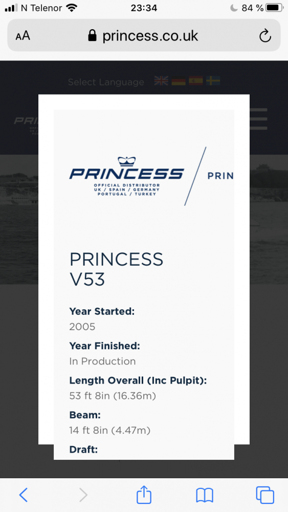

casie Startet 26.Juni.2020 Link til dette innlegget Startet 26.Juni.2020 Noen som vet dette sikkert.Ifølge en tråd jeg leste her inne som er noen år gammel skal den være det.. Sitér dette innlegget Link to post
Bårdp Svart 26.Juni.2020 Link til dette innlegget Svart 26.Juni.2020 Den er nå ikke det om den er 53 fot. Men er den bare 49 fot så er den det men hvorfor heter den da 53? Sitér dette innlegget Link to post
casie Svart 26.Juni.2020 Emnestarter Link til dette innlegget Svart 26.Juni.2020 Ja det var dette med hvordan man måler den da...det er vel over eller under 15 meter som er spørsmålet...vet ikke nøyaktige mål på den,men mener den er 54 fot med nebb og klør,men det kan godt tenkes at den er under 15 meter i vannlinjen.. Sitér dette innlegget Link to post
Code0 Svart 26.Juni.2020 Link til dette innlegget Svart 26.Juni.2020 Hvorfor ikke bare søke opp på produsentens hjemmeside: Sitér dette innlegget Link to post
Chiefengineer Svart 26.Juni.2020 Link til dette innlegget Svart 26.Juni.2020 V53 er sertifikatpliktig om du tenker på 2006-2008 modellene. Disse har en største lengde på 16,07 meter som gjeldende mål for sertifikat eller ikke. Så den er godt over grensen på 15 meter. Den nyere V52 som føles hakket større er under sertifikatgrensen pga. påskrudd plattform (nedsenkbar). Sitér dette innlegget Link to post
Kallethekid Svart 26.Juni.2020 Link til dette innlegget Svart 26.Juni.2020 Code0 skrev 1 minutt siden: Hvorfor ikke bare søke opp på produsentens hjemmeside: Så vidt jeg vet måles båten med baugspyd og badeplattform, hvis det er en integrert del av skroget. Er de ikke en fast del av skroget skal de ikke regnes. Hvis noen har fått målt båten og kommet til 14,99 meter eller under kan du føre den uten d5l. Sitér dette innlegget Link to post

Mouche Svart 28.Juni.2020 Link til dette innlegget Svart 28.Juni.2020 Er det ikke her det kommer inn en merkelig regel at det så spiller rolle om badeplattformen er integrert del av båten eller påmontert? Med andre ord KAN en båt over 15 meter føres uten utvidet sertifikat hvis badeplattformen er skrudd på skroget. Kjenner ikke den konkrete båten så dette er en generell kommentar. At man ved å skulle føre en slik båt uansett bør ha utvidet sertifkat er en annen ting og som jeg er helt enig i. Sitér dette innlegget Ser frem til den dagen Corona er en øl og Donald er en and! Link to post

Chiefengineer Svart 28.Juni.2020 Link til dette innlegget Svart 28.Juni.2020 Mouche skrev 1 time siden: Er det ikke her det kommer inn en merkelig regel at det så spiller rolle om badeplattformen er integrert del av båten eller påmontert? Med andre ord KAN en båt over 15 meter føres uten utvidet sertifikat hvis badeplattformen er skrudd på skroget. Kjenner ikke den konkrete båten så dette er en generell kommentar. At man ved å skulle føre en slik båt uansett bør ha utvidet sertifkat er en annen ting og som jeg er helt enig i. Dette er korrekt og nettopp Princess V53 vs den nyere V52 er et veldig godt eksempel på dette. V52 er en "større" båt men har kortere "skroglengde" pga. en svært stor påskrudd nedsenkbar plattform som ikke er inkludert i målet til skroglengden. Derimot har den en større total båtlengde (LOA) enn den (kortere) sertifikatpliktige V53. Skroglengden på V52 er 14,99 meter mens skroglengden på V53 er 16,07 meter. Totallengden er derimot 16,7 meter for V52 mens den er litt kortere for V53. Men en plass må grensen gå og målemetoden må være definert. Da blir det sånn. Båtfabrikkene ønsker jo å utnytte markedet maksimalt og selger naturligvis flere modeller der de ikke er sertifikatpliktige. Inenfor regelverket kan man derfor strekke litt på deler som ikke tas med i målemetoden. Sitér dette innlegget Link to post
