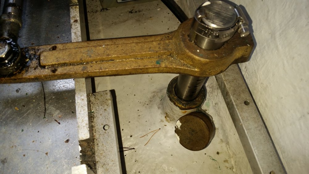

Haba Startet 27.Juni.2020 Link til dette innlegget Startet 27.Juni.2020 (redigert) Prøver igjen, noen på BP må nok vite noe om dette roranlegget, Båten er en NB750. Spørsmålet er om dette er som det skal være eller er noe å bekymre seg over. O Om jeg tar av lokket på smørekoppen, pipler det noen dråper vann gjennom fettet, men det kommer ikke en dråpe inn når lokket på fettkoppen er påskrudd. Jeg ser ingen pakkboks eller overfallsmutter på toppen av rorgjennomføringen. Kan dette eventuelt være plastret inn? Lurer på om det bare er fettet som tetter. Har hørt at det et roranlegg fra Bosvik og da skal det visstnok være en o -ring som tetning øverst på stammen. Men hvor sitter den, under en overfallsmutter som er plastret inn og hvordan eventuelt skifte? Redigert 27.Juni.2020 av Haba (see edit history) Sitér dette innlegget Link to post

Mix Svart 27.Juni.2020 Link til dette innlegget Svart 27.Juni.2020 Legg ut bilder av konstruksjonen. Sannsynligvis er det nedre simmerring som er problemet. Sitér dette innlegget Link to post
Haba Svart 27.Juni.2020 Emnestarter Link til dette innlegget Svart 27.Juni.2020 Her er som etterlyst et bilde av konstruksjonen. Som nevnt synes fettkoppen å ha et rør som går et stykke ned på rorhylsa, men noen pakkboks eller overfallsmutter synes ikke. Kan dette være plastet inn og hvordan skal en da komme til en eventuell o-ring. Noen flere på BP har sikkert samme konstruksjon. Men kanskje uroer jeg meg unødig, det er aldri kommet vann opp mellom stammen og hylselageret. Sitér dette innlegget Link to post

Mix Svart 27.Juni.2020 Link til dette innlegget Svart 27.Juni.2020 Det ser ut som Bosvik sitt opplegg. Ingen simmerringer der. Kanskje pom foringen er veldig slitt. Sjekk neste gang du slipper båten. Sitér dette innlegget Link to post
Haba Svart 27.Juni.2020 Emnestarter Link til dette innlegget Svart 27.Juni.2020 Nå fikk jeg roen igjen. Antar også at rorstammen er ført gjennom et glidelager og holdes tett av fettet. Hadde nettopp båten på slipp og ristet godt i roret uten å merke slark mellom stamme og gjennomføring. Fortsatt god sommer og båtsessong. ? Sitér dette innlegget Link to post
