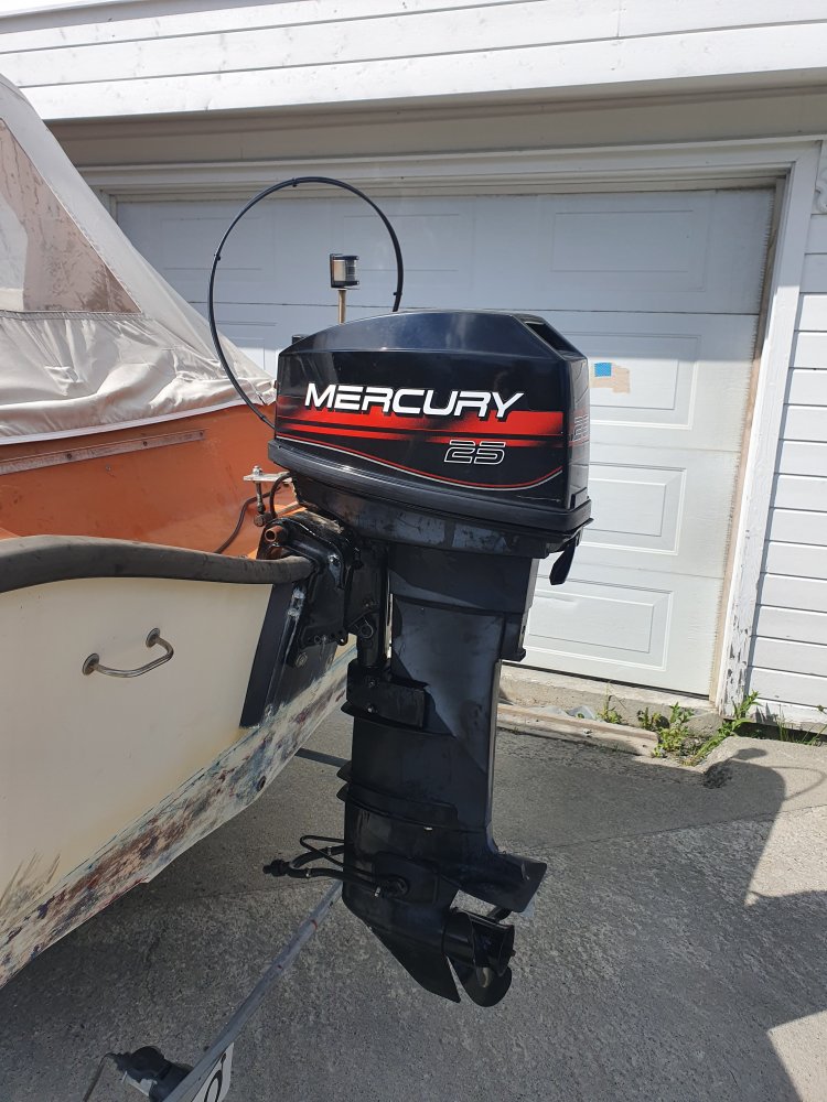

Stian_Madskills Startet 28.Juni.2020 Link til dette innlegget Startet 28.Juni.2020 Hei. Har en 97 mercury 25hk 2takter som gir meg hodebry. Den sto lagret i ca 1 år før jeg kjøpte den tidligere i sommer. Hang den på båten, starta på 3dje draget og alt virka helt supert. Satte båten på vannet og kjørte en 3-4 timer med den første dagen. Dag 2 stoppa den plutselig etter ca 1 time, ikke fjusk eller noe, bare døde. Starta etter noen drag i snora, men døde med en gang den ble satt i gir og tilslutt var den helt død. Nå har jeg rengjort forgasser og bytta alle pakninger til primer, bensinpumpe osv, nye plugger, nye pluggledninger og stator. Motoren er fortsatt vrang. Når jeg får start så går den noen min før den begynner og hoste og harke og riste før den dør og da er den umulig og starte igjen. Når jeg sjekker pluggene ettepå er den øverste strøken og den nederste er køl svart og søkkblaut. Noen tips før jeg bruker mere penger på deler som ikke trengs ? Sitér dette innlegget Link to post

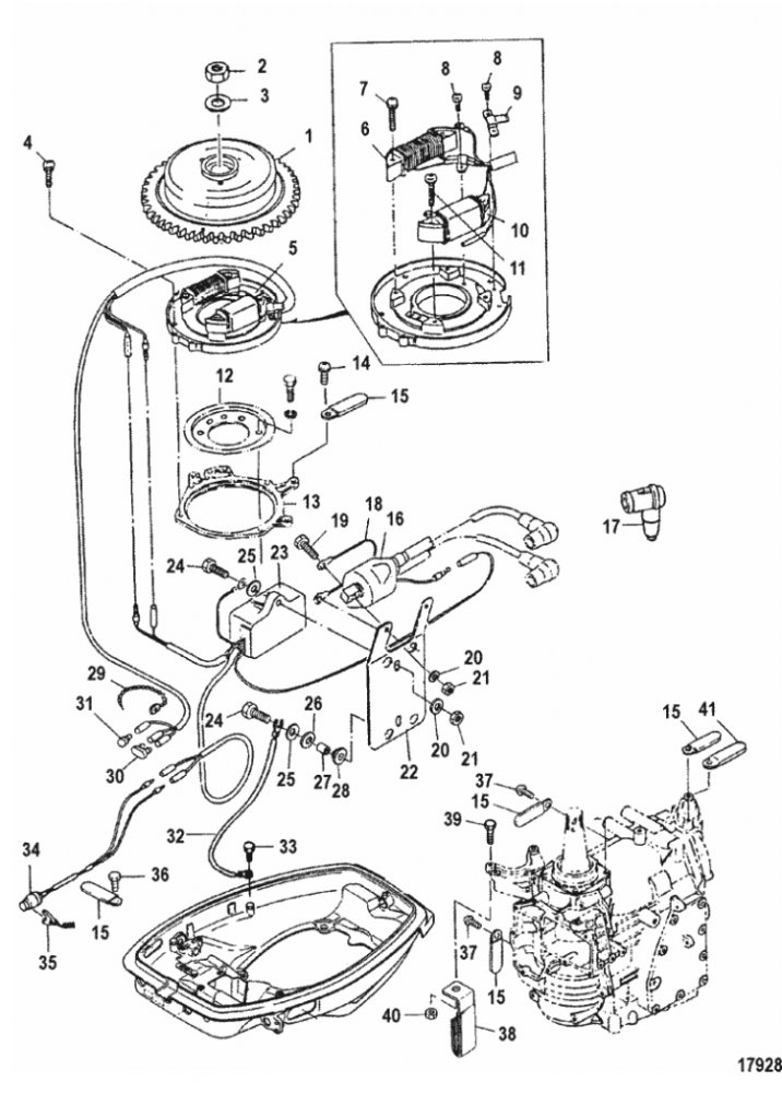

VegJoh Svart 29.Juni.2020 Link til dette innlegget Svart 29.Juni.2020 Stian_Madskills skrev for 10 timer siden: Når jeg sjekker pluggene ettepå er den øverste strøken og den nederste er køl svart og søkkblau Har du sjekket at du i det hele tatt har gnist/tenning på den nederste pluggen? Sitér dette innlegget D5L Skibsplast 14 | Hobby 445 Exclusive | Uttern D55 | Askeladden 705 Voyager | Marex 280 Holiday | HR 435 | Viksund 310 St.cruz | Bavaria 36 Cruiser Link to post

VegJoh Svart 29.Juni.2020 Link til dette innlegget Svart 29.Juni.2020 Stian_Madskills skrev 50 minutter siden: Når jeg prøver med gnisttestern så får jeg ikke engan lys i pæra på den. Jeg ville sånn umiddelbart fra det du skriver , ha mistenkt coilen (nr 16 på bildet), men mindre det er den delen du refererer til som stator i innlegget tidligere. For meg, så er stator del nr 6 fra bildet. Sitér dette innlegget D5L Skibsplast 14 | Hobby 445 Exclusive | Uttern D55 | Askeladden 705 Voyager | Marex 280 Holiday | HR 435 | Viksund 310 St.cruz | Bavaria 36 Cruiser Link to post
Stian_Madskills Svart 29.Juni.2020 Emnestarter Link til dette innlegget Svart 29.Juni.2020 Stator er del nr 6 ja, den er bytta uten hell. Jeg og mistenkte coil, men er det ikke rart at begge skal feile akkurat samtidig ? Sitér dette innlegget Link to post
Odyssevs Svart 29.Juni.2020 Link til dette innlegget Svart 29.Juni.2020 (redigert) EDIT: Tenkte på annen type tenning. Let etter separat komponent for den ene våte pluggen, og deretter om den komponenten kan ha tatt knekken på felles komponent. Ut fra diagrammet ser det ut som det ikke er noen fordeler men at den gir "wasted spark"? Da er det ikke stort annet en plugg og pluggledning som er separat. Redigert 29.Juni.2020 av Odyssevs (see edit history) Sitér dette innlegget Link to post

Stian_Madskills Svart 29.Juni.2020 Emnestarter Link til dette innlegget Svart 29.Juni.2020 Slik jeg ser det er det: stator, trigger, switchbox, coil, pluggledning, plugg. Stator, pluggledning og plugg er det ikke da de er nye. Sitér dette innlegget Link to post

Odyssevs Svart 29.Juni.2020 Link til dette innlegget Svart 29.Juni.2020 Men er det en eller to coiler, diagrammet er ikke klart for meg uten ledsagende stykkliste. Om det er to coiler kan en dårlig coil dvs delvis kortslutning brenne ut stator eller annen komponent i den kretsen. Sitér dette innlegget Link to post
Stian_Madskills Svart 29.Juni.2020 Emnestarter Link til dette innlegget Svart 29.Juni.2020 Det er 2 coiler. Sitér dette innlegget Link to post
Odyssevs Svart 29.Juni.2020 Link til dette innlegget Svart 29.Juni.2020 (redigert) Ok enten en dårlig coil fra start og en felles komponent som har fått juling eller marginal felles komponent og noe fetere blanding til nederste sylinder. Stator vil nok ikke like en delvis kortsluttet coil primærkrets. Mål ren ohmsk motstand i coilene og sjekk mot spec som en begynnelse. Redigert 29.Juni.2020 av Odyssevs (see edit history) Sitér dette innlegget Link to post
VegJoh Svart 29.Juni.2020 Link til dette innlegget Svart 29.Juni.2020 Stian_Madskills skrev for 1 time siden: Det er 2 coiler. Kan du kryssbytte, og se om problemet flytter seg fra nederste til øverste sylinder (gitt at denne har Waste spark, vel å merke) Sitér dette innlegget D5L Skibsplast 14 | Hobby 445 Exclusive | Uttern D55 | Askeladden 705 Voyager | Marex 280 Holiday | HR 435 | Viksund 310 St.cruz | Bavaria 36 Cruiser Link to post
