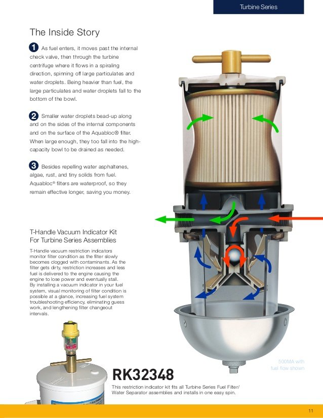

He he ikke den frekke tonen der ?? gjorde faktisk det ? super bilde men igjen må jeg ha det inn med teskje , rød pil diesel inn ? , Blå piler vann evt dritt blir igjen i bunn ? Diesel blir presset opp og går igjennom filteret før det går rent ut til fin filter motor ?
