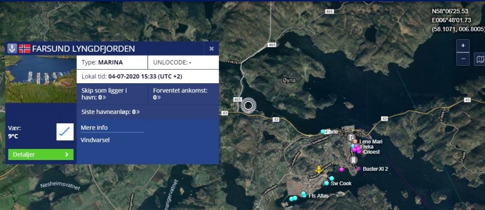

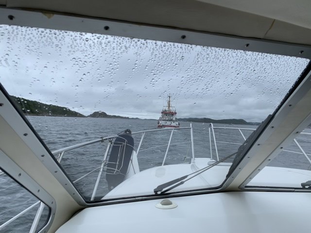

bjorngb Svart 4.Juli.2020 Emnestarter Link til dette innlegget Svart 4.Juli.2020 LALUNA II skrev 24 minutter siden: Anbefaler å sjekke diesellfilter før dere tar fatt på Jærhavet ;-) Styringen var litt rar, så vi sjekket i motorrommet og havnet her Rorstamme er løs, og styring helt på styr. For å minimere evt. skader, blir det slep til Farsund. En kjip slutt på turen. Men ingen skader på personer, så det er bra. Kipt for eier av båt som skal/skulle starte ferie om 1 uke. Sitér dette innlegget Link to post

LALUNA II Svart 4.Juli.2020 Link til dette innlegget Svart 4.Juli.2020 Er et verksted du kan be deg slepes inn til som muligens kan hjelpe deg Sitér dette innlegget Ha en flott dag på sjøen med gode venner Pensjonist Link to post
bjorngb Svart 4.Juli.2020 Emnestarter Link til dette innlegget Svart 4.Juli.2020 Takk for det @LALUNA II. Vi har en avtale med Farsund Fortøyningsselskap. De kommer ned på slippen om et par timer. Bil er på vei fra Stavanger for å hente oss. Litt eder og galle i cockpit nå. Sitér dette innlegget Link to post
