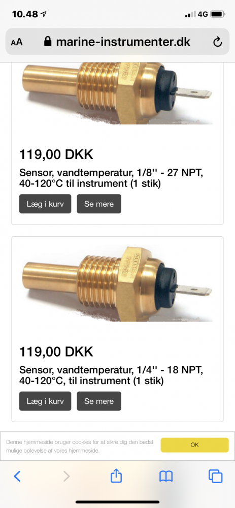

3600 Svart 3.Juli.2020 Emnestarter Link til dette innlegget Svart 3.Juli.2020 Tænkte på at bytte til nogen som disse , jeg kender dog ikke gevind størrelse på følere Sitér dette innlegget Link to post
Havlengt Svart 3.Juli.2020 Link til dette innlegget Svart 3.Juli.2020 (redigert) Ofte er VDO litt forskjellig frå andre system når det gjeld motstandsområde. Kan ikkje finna denne informasjonen her. Redigert 3.Juli.2020 av Havlengt (see edit history) Sitér dette innlegget Link to post

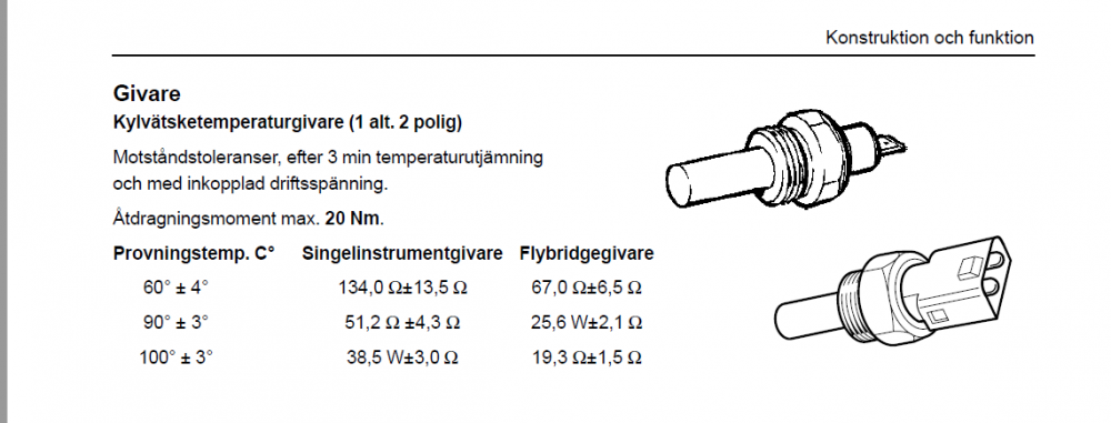

Fantino Svart 3.Juli.2020 Link til dette innlegget Svart 3.Juli.2020 Ut fra spec på Volvosensorene virker det sannsynlig at disse er måleområde 240-33 Ohm, så dersom de nye også har denne spec (og ikke feks 0-190 Ohm som vel er en annen vanlig standard) så burde de kunne brukes uten å skifte instrumentene, så sant gjengene passer da (antar ‘gevind’ er gjenge på dansk?) Sitér dette innlegget Link to post
