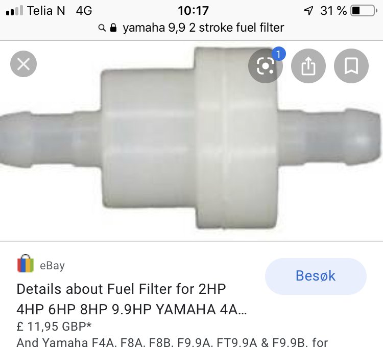

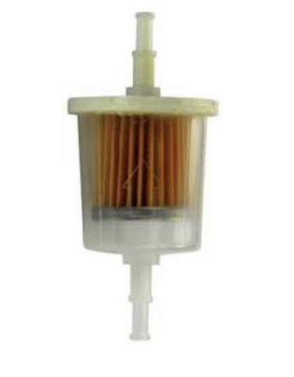

Hvis du ikke vil gå løs på forgasser, kan du sjekke dette også som et tips.
Kjenner ikke til hvordan denne motoren er satt opp originalt. Men har vært borti at det har vært satt på type Biltema bensinfilter på små påhengere. For noen kan det se ut som et slikt papirfilter blir litt for tungt å dra bensinen igjennom for de små pumpene ved litt pådrag.
Det bensinfilterteret som skulle sittet på den 6hk jeg refererer til er en annen type filter som er mer som en enkel sil.
Når jeg byttet til silfilter, ble jeg kvitt problemene som var likt det du beskriver.
Biltema filter:
Type original sil filter:
Redigert av VegJoh (see edit history)

  VegJoh skrev On 6.7.2020 at 8.31:
Biltema filter:
Vis hele sitatet
Takker for tips. Filteret er originalt sil-filter og rent så dette er friskmeldt.
Må nok gå løs på forgasser. Ny forgasser koster kr 5000,- så kjøp av ny utgår.
Må få rengjort den gamle.
