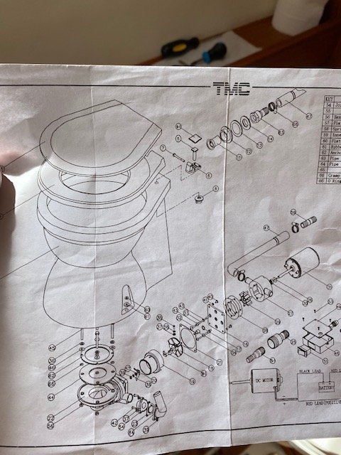

.Snorre Svart 5.Juli.2020 Link til dette innlegget Svart 5.Juli.2020 Det er vel bare å begynne å skru. Er står vel en stein fast i kvernen... Det er en enkel konstruksjon.. Se side 4 i denne filen: http://webserver.flak.no/vbilder/06612.pdf Sitér dette innlegget Link to post

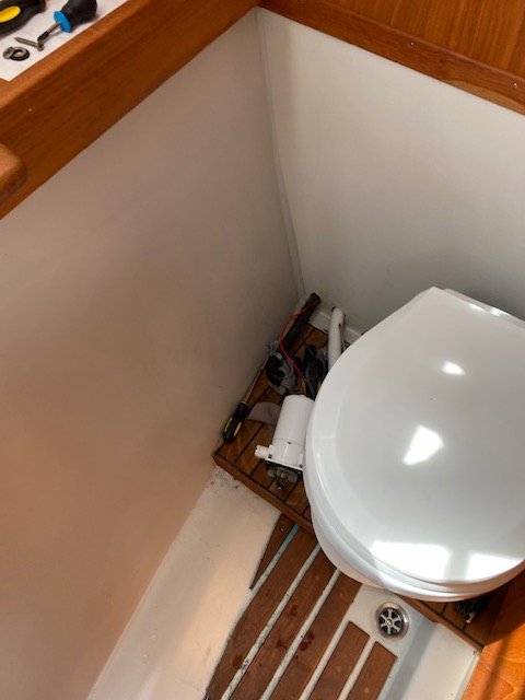

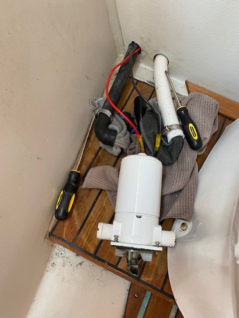

Egor Svart 28.Juli.2020 Emnestarter Link til dette innlegget Svart 28.Juli.2020 (redigert) Tror jeg skylder en oppdatering til dere som har svart på tråden. Det var et bra tips å begynne å skru selv ellers ville ferien vært over før den begynte. Jeg helte inn sanitærvæske i skålen og lot den sto i 24 timer, så tømte jeg doen med vannstøvsuger. Gikk greit å løsne alle skruer og slanger men det var litt trangt bak og under doen (jeg har en "hel"integrert doskål). Jeg tok ut motoren, der lå det en knust morellestein. Denne renset jeg fort men stusset på om den hadde gjort så mye skade at vannet ikke klarte å komme gjennom? Det var selvfølgelig ikke tilfellet. Det lå to morellesteiner til i benden før motoren. Jeg har en mistanke at de fant veien dit på en annen måte (noen av gjestene på forrige båttur har trolig spyttet dem i doen). Så fra nå av morellespising om bord er forbudt! :D Redigert 28.Juli.2020 av Egor (see edit history) Sitér dette innlegget Link to post
