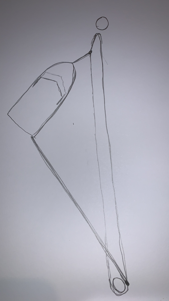

Enduras Startet 8.Juli.2020 Link til dette innlegget Startet 8.Juli.2020 Hei, Båtfolk! har hytte ved sjøen, og har nå gått til anskaffelse av en 20 fots dromedille ? båtfeste vi har er lagt ut av proffisjonelle, og skal ikkje vere problem å fortøye båter opptil 30 fot? hvordan legger dere ut tauverk til et sånt opplegg?? Har lyst til at båten skal ligge trygt, men samtidig litt "løst" slik at den snur seg litt med vinden.. noen tips?? Kommentar fra moderator: Tittel redigert, var "Båtfeste". Alle må vennligst lese reglene for titler før man poster. Utdrag: Av hensyn til brukervennligheten er det viktig at titlene beskriver emnet på en best mulig måte, den kan inneholde inntil 100 tegn. Skriv tittelen slik du ville formulert deg om du henvendte deg muntlig til en båtkyndig bekjent. Om det er relevant skal emnetittelen inneholde både produktnavn og beskrivelse av hva saken gjelder. Sitér dette innlegget Link to post
Eureka Svart 8.Juli.2020 Link til dette innlegget Svart 8.Juli.2020 (redigert) Er det ment å kunne dra inn og ut båten ? Et såkalt utfar? viktigste for å få båten til å snu seg med vinden er å bikke opp motor og ellers ikke ha noen knopmåler etc stikkende ut bak. Redigert 8.Juli.2020 av Eureka (see edit history) Sitér dette innlegget Link to post
Enduras Svart 13.Juli.2020 Emnestarter Link til dette innlegget Svart 13.Juli.2020 Er eit utfar, ja ? motor opp er greit, tenkte meir på tauverket. Festes under bøya, etter det jeg har lest? Drar den med baugen ut, men klarer jeg på noen måte å legge ut tauverk slik at jeg også får dratt den med baugen inn også?? Sitér dette innlegget Link to post
PolarLi Svart 13.Juli.2020 Link til dette innlegget Svart 13.Juli.2020 (redigert) Det kan enkelt nok løses ved å bare lage en førerløkke (google) på dratauet som du fester i baugen på båten. Størrelsen på løkken som går til båten bestemmer du selv. Redigert 13.Juli.2020 av PolarLi (see edit history) Sitér dette innlegget Link to post
Enduras Svart 13.Juli.2020 Emnestarter Link til dette innlegget Svart 13.Juli.2020 PolarLi skrev for 4 timer siden: Det kan enkelt nok løses ved å bare lage en førerløkke (google) på dratauet som du fester i baugen på båten. Størrelsen på løkken som går til båten bestemmer du selv. Selvsagt!! Fungerer på tegnebrettet, så får vi se om det fungerer i på sjøen også ? takker!! Sitér dette innlegget Link to post
