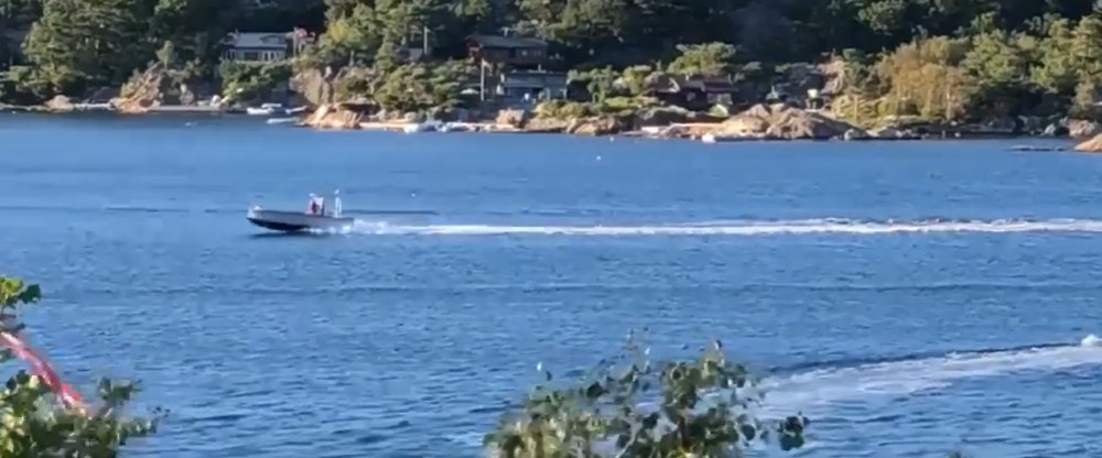

Mastiff Svart 21.Juli.2020 Emnestarter Link til dette innlegget Svart 21.Juli.2020 (redigert) Jeg syns det. Ut fra en liten filmsnutt broderen tok, går båten pent og uten å dra med seg halve Nordfjorden. Jeg kan ikke laste opp video her, men har tatt et bilde fra den. En tanke baktung med full bensintank på 150 liter og når både 95 kilo meg og i tillegg fruen, som det selvsagt ikke kan røpes hva veier, sitter i førerhuset bak. Redigert 21.Juli.2020 av Mastiff (see edit history) Sitér dette innlegget Link to post
