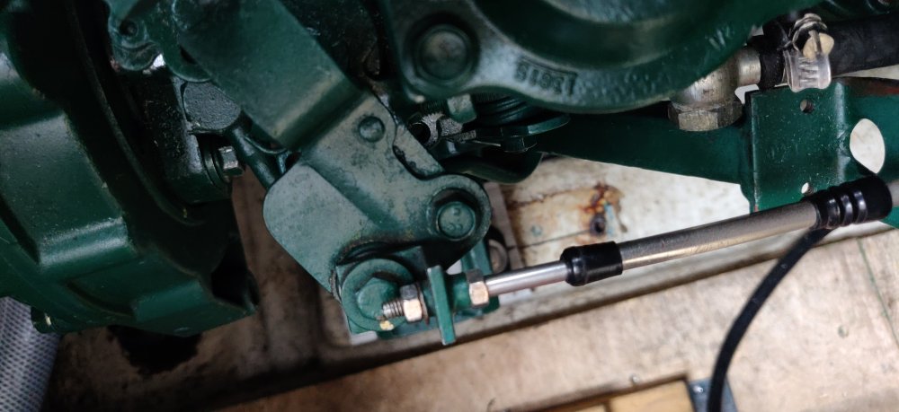

Har du sett på diesel pumpa at arma bunner når du gir full gass? Du har jo bytta gear, så mulig kontroll kabelen har kommet ut av stilling....

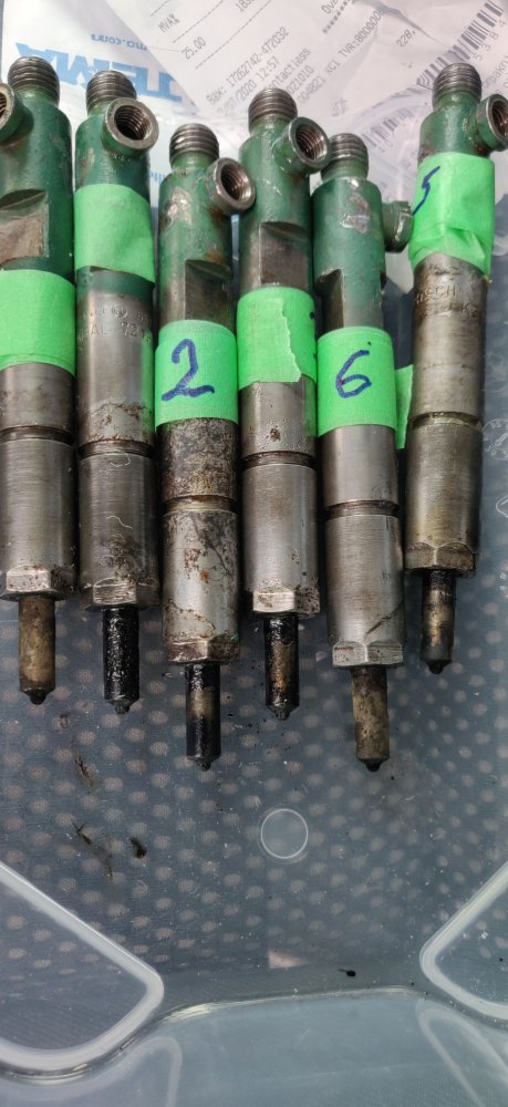

Siden jeg har diesel i eksos, så har jeg nettopp tatt ut alle dyser å levert til de som fikk de overhalt, da de ikke så noe bra ut. Å det etter kun ca 40 timers bruk. Så får ikke testet noe mer før dyser er tilbake.
3 åpnet på 250 som de skal. 2 på 260 å 1 på 235
Når vi testet de raskt på verkstedet. Har blitt gjort en dårlig jobb her, samt 3 stykk har lekkasje. Men verksted skal ta det på reklamasjon.
Har sendt inn beregnings skjema med al info til til Winrace nå. Skal ringe de i mårå å høre hva de mener, for ja noe er jo helt stein hakka gale her.
Som du kanskje kan se av bilde. Så går arma helt i bunn å rammer stopp skua. Skrua er plombert av Bosch verksted som overhalte pumpa. Så bør ikke være der feilen lugger heller. Alt dette er urørt siden jeg hadde det andre gir å propell på.
