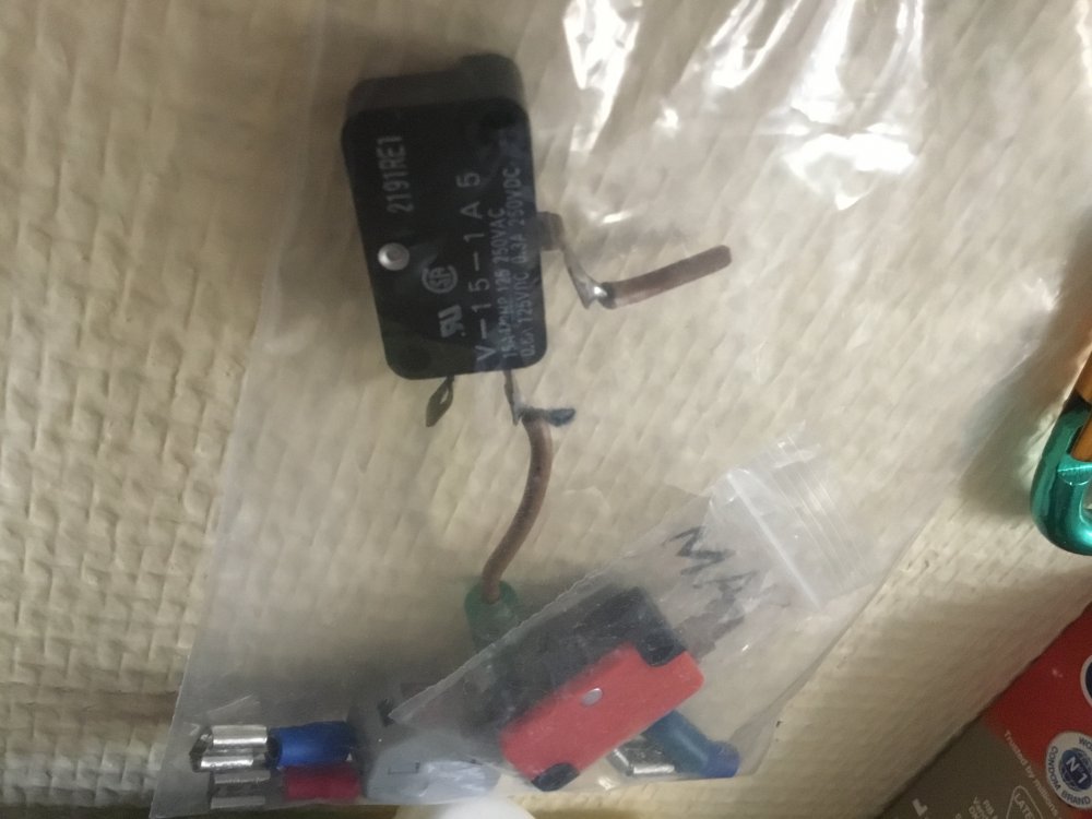

Fant den mekaniske bryteren som skal sørge for at det kun er mulig å starte i fri, og den virker ok. I tillegg har jeg prøvd å koble forbi denne, men fremdeles uten hell. Alt det elektriske virker å fungere bra, men det skjer absolutt ingenting når jeg vrir om nøkkelen, bortsett fra det lille alarmpipet.
Bensinpumpe går når jeg presser inn nøkkelen som vanlig.
Et rele/sikring som kan være røket? Alle sikringer i båten er intakte. Er det noe i selve motoren/start motoren? Finner ingen ledningsbrudd.
