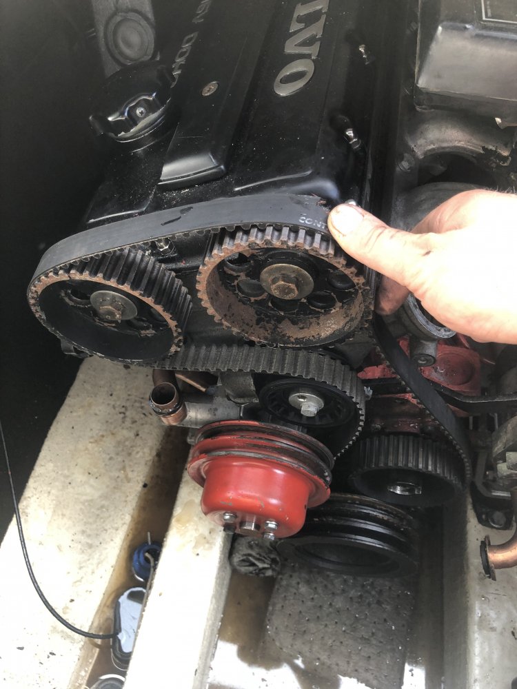

Maniac Startet 12.Juli.2020 Link til dette innlegget Startet 12.Juli.2020 Heisann skal montere ny reg reim på min VP AQ171A motor, men finner ikke merkene på motorblokka for instilling av tannhjula. Finner merkene på tannhjula. noen som har noe erfaring med dette? Evt tegninger? Sitér dette innlegget Link to post
Cerberus Svart 12.Juli.2020 Link til dette innlegget Svart 12.Juli.2020 Som generell retningslinje når man ikkje veit og reima på er intakt så kan du dreie motor for hånd til 0' TDC merket på veiva og sjå kor de merkene på hjula da havner. Det er vanligvis rett opp elr rett til siden elns. Sitér dette innlegget Link to post
Maniac Svart 12.Juli.2020 Emnestarter Link til dette innlegget Svart 12.Juli.2020 Ok det er to hjul ved sida av hverandre øverst, det til venstre peker opp og det til høyre peker ned, er det noe som kan være riktig? ? Sitér dette innlegget Link to post

Maniac Svart 12.Juli.2020 Emnestarter Link til dette innlegget Svart 12.Juli.2020 rippie skrev 33 minutter siden: Bytter du bare pga vedlikehold eller har du hatt registerreim brudd? 171 er vel 16v rød blokk og tåler ikke at registerreim ryker uten å bøye ventiler eller værre. Prøv å turne motoren en runde til å se om begge kamaksler peker opp da Bytter pga brudd ja, så er usikker på ventilene ? men kjørte på tomgang ved lavt turtall når det skjedde og motor sviver greit rundt. Men det ene kamaksel hjulet peker fortsatt ned, kan det være montert på feil? Om det går? Denne er overhalt av forrige eiger se bilde under Sitér dette innlegget Link to post

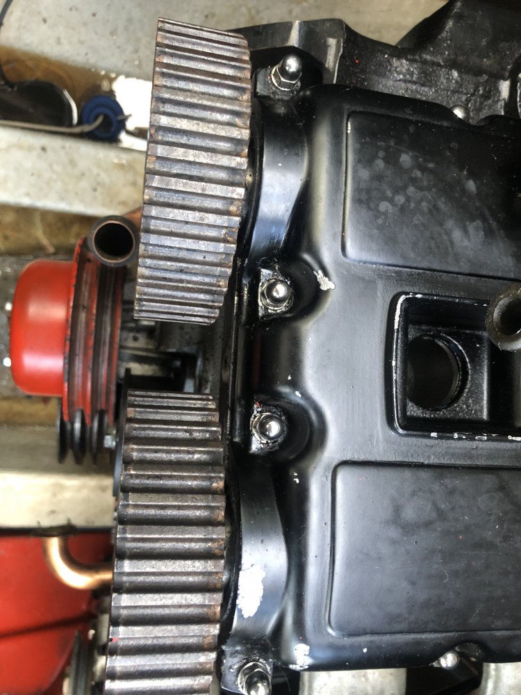

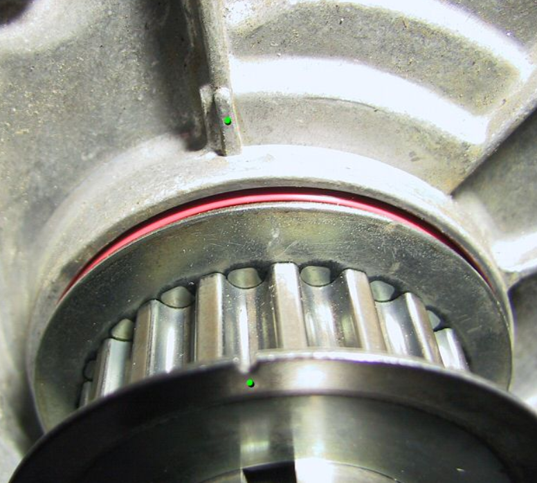

pipe Svart 12.Juli.2020 Link til dette innlegget Svart 12.Juli.2020 (redigert) Maniac skrev 45 minutter siden: Ok, Hovedproblemstillingen var det at det ikke er noe merke på blokka bak dei tre hjula så jeg veit ikke hvordan hjula skal stå Merkene for kamakslene er på toppdekslet rett bak kamhjulene. Hvis du tar ett bilde slik at man ser baksiden av kamhjulene og ned på toppdekslet på motoren så syntes de. Merket for veivakselen er ett hakk på reimskivehjulet og det er en gradskive på blokka. Dette er generell beskrivelse som gjelder de fleste motorer men det finnes også motorer der nedre reimhjul må av for å se merkingen. Merkene for kamaksler gjelder spesifikt for 16V motorene til Volvo og det skulle forundre meg om de ikke fantes også på din motor Redigert 12.Juli.2020 av pipe (see edit history) Sitér dette innlegget Link to post

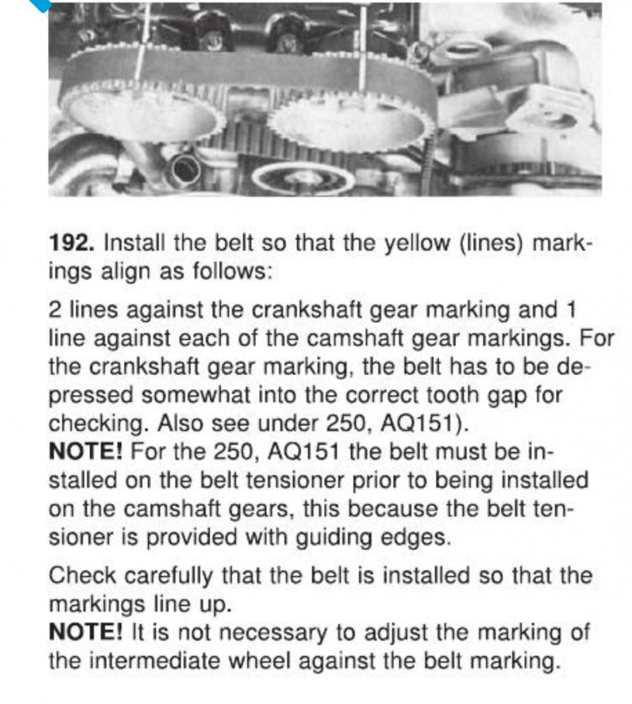

xr4ti Svart 12.Juli.2020 Link til dette innlegget Svart 12.Juli.2020 Nedre reimhjul (på veiva). Merke på reima skal matche merket på veiva. Merkene på de to øvre reimhjulene (kamhjula) er merke mot merke på begge hjula og merkene på reima skal igjen matche disse. Sekundærakslen har også et merke som skal matche merket på reima. Men som nevnt over, 234-toppen får ventilmos ved registerbrudd. Sitér dette innlegget Link to post
pipe Svart 12.Juli.2020 Link til dette innlegget Svart 12.Juli.2020 xr4ti skrev 4 minutter siden: Nedre reimhjul (på veiva). Merke på reima skal matche merket på veiva. Det betyr at nedre reimhjul til viftereim må skrus av ? Sitér dette innlegget Link to post
xr4ti Svart 12.Juli.2020 Link til dette innlegget Svart 12.Juli.2020 pipe skrev 1 time siden: Det betyr at nedre reimhjul til viftereim må skrus av ? Ja, det stemmer. Denne merkingen MÅ stemme og er det som er vanskeligst å få til da reima må legges på reimhjulet for å få sjekket merket på reima mot merket på hjulet. Når reima da settes på videre moturs så vil reima trekkes vekk fra merket når reima strammes opp. Sitér dette innlegget Link to post
Maniac Svart 12.Juli.2020 Emnestarter Link til dette innlegget Svart 12.Juli.2020 pipe skrev for 3 timer siden: Merkene for kamakslene er på toppdekslet rett bak kamhjulene. Hvis du tar ett bilde slik at man ser baksiden av kamhjulene og ned på toppdekslet på motoren så syntes de. Merket for veivakselen er ett hakk på reimskivehjulet og det er en gradskive på blokka. Dette er generell beskrivelse som gjelder de fleste motorer men det finnes også motorer der nedre reimhjul må av for å se merkingen. Merkene for kamaksler gjelder spesifikt for 16V motorene til Volvo og det skulle forundre meg om de ikke fantes også på din motor Merkene til kamakslingene på topplokket er ikke der, er det merke som vanligvis bare er malt på, eller stempla inn? Motoren er nylakkera av forrige eiger serdu. Men skal disse vanligvis stå rett opp? Sitér dette innlegget Link to post
pipe Svart 12.Juli.2020 Link til dette innlegget Svart 12.Juli.2020 Maniac skrev 20 minutter siden: Merkene til kamakslingene på topplokket er ikke der, er det merke som vanligvis bare er malt på, eller stempla inn? Merkene er en forhøyet stripe. Skal se om jeg finner ett bilde eksempel på nett til deg om ikke så lenge. Sitér dette innlegget Link to post
pipe Svart 12.Juli.2020 Link til dette innlegget Svart 12.Juli.2020 Se bilde på tiden 3,36 på denne videoen Sitér dette innlegget Link to post
Maniac Svart 12.Juli.2020 Emnestarter Link til dette innlegget Svart 12.Juli.2020 Takk for god hjelp ? dei merkene mangler faktisk hos meg, men ser på bildet og andre bilde at det skal være midt imellom boltene Sitér dette innlegget Link to post
xr4ti Svart 13.Juli.2020 Link til dette innlegget Svart 13.Juli.2020 Ok, skjønner. Merkene står ikke sentrisk mellom bolthullene. Mål ut med skyvelære og sett et kjølnermerke. Det skal også være merker på reima som skal matche merket på reimhjulene. Jeg har tatt noen bilder for deg og målt fra innerkant av bolthull, se på bildene. NB. Dette er hva jeg målte så ikke ta meg om det blir feil på din motor. Men husk hva jeg har skrevet lenger opp. Du MÅ være sikker på at du har fått merket på veiva i line og at det dobble merket på reima er i dette sporet, så på sekundærakselen, kammene. Ser ut til at du har strammehjul med føringskanter så da må du sette reima medurs. Få en til å hjelpe deg til å holde så reima ikke hopper over en tann. Sitér dette innlegget Link to post
