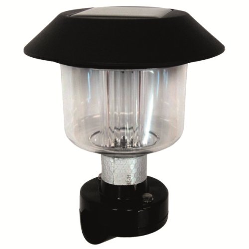

Bitteliten Svart 13.Juli.2020 Link til dette innlegget Svart 13.Juli.2020 Jeg har en liten led lampe som henges i enden av bommen i tillegg til ankerlanterna. Da synes vi godt ? noen bruker også enkle hagelys med solcelle. Koser 10 kr på biltema Sitér dette innlegget Link to post
sunnmøre Svart 13.Juli.2020 Link til dette innlegget Svart 13.Juli.2020 Har tilsvarande løysing som Bitteliten. Trur det er ei bra løysing. Ei einsleg ankerlanterne i mastetoppen, kan vere litt vanskeleg å sjå om der er mykje anna bakgrunnslys, t.d. lys frå hus o.l. Sitér dette innlegget Link to post
Gunga Din Svart 13.Juli.2020 Link til dette innlegget Svart 13.Juli.2020 Har en led/solcells lampe i Targan.......men den lyser litt svakt....skall erstattes med en riktig ankerlanterne. Ankarlanternen i masttoppen, tykker jeg sitter for høyt i ankerviker Sitér dette innlegget S/Y Gunga Din Link to post
