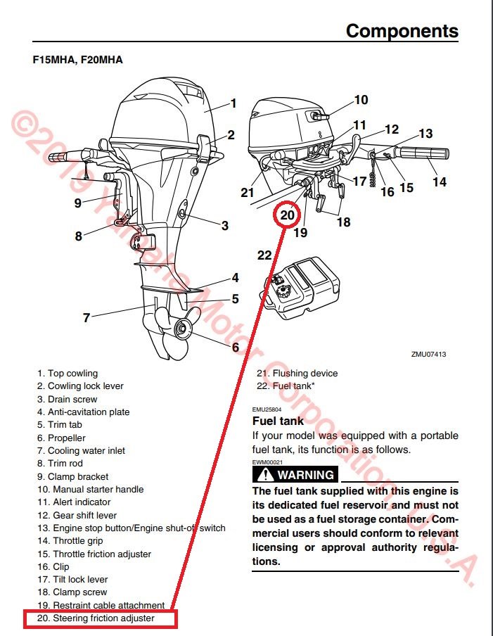

Jannmar Svart 13.Juli.2020 Link til dette innlegget Svart 13.Juli.2020 (redigert) ivar skrev 38 minutter siden: På disse modellene med styrekult så er det vel også ofte en friksjonsskrue om jeg ikke husker feil..? Det stemmer. På slike motorer pleier det å være en friksjonsskrue slik at du kan justere hvor tungt eller lett det skal være å svinge på motoren. Skruen pleier å sitte godt synlig og lett tilgjengelig på siden av styresylinderen. Skal ikke si for sikkert hvor den sitter på akkurat denne motoren. Et par bilder vil være til stor hjelp for å få et mer nøyaktig svar. Redigert 13.Juli.2020 av Jannmar (see edit history) Sitér dette innlegget Link to post
cosmic Svart 13.Juli.2020 Link til dette innlegget Svart 13.Juli.2020 På denne er sannsynligvis friksjonsmekanismen i front på motor. En hendel som skal mot høyre for å øke friksjon.Vil tro det er her det har grodd. Mener å huske at friksjonen oppstår ved at to plater presses mot hverandre. Sitér dette innlegget Link to post

Jannmar Svart 13.Juli.2020 Link til dette innlegget Svart 13.Juli.2020 (redigert) Om hytteboeren ser på merkeskiltet på motoren og finner type/modellnr. ligger "Owners manual" for motoren gratis tilgjengelig på nettet. Det er bare å google "Yamaha 15 hp 2014 owners manual" og taste inn riktig type /modellnr. så får han fram en oversikt som her på bildet. Bildet viser ikke den motoren han har. Dette er bare et eksempel og viser en 2018-modell. Redigert 13.Juli.2020 av Jannmar (see edit history) Sitér dette innlegget Link to post

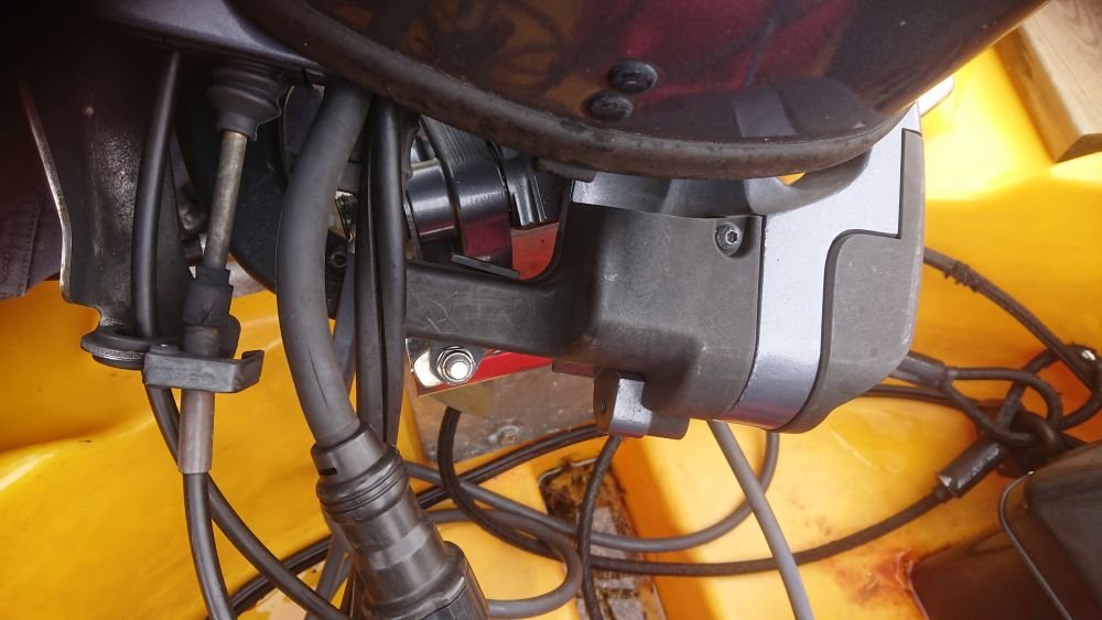

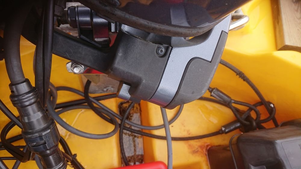

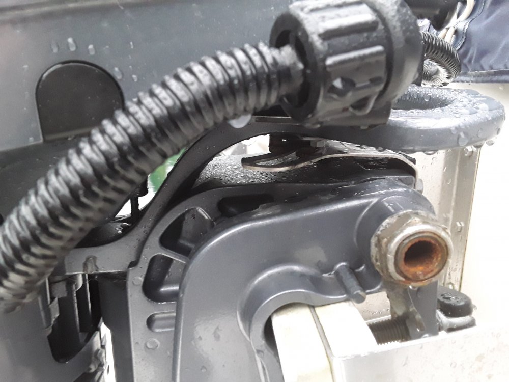

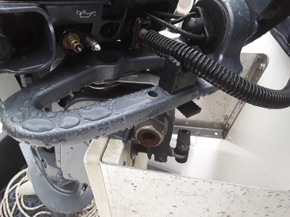

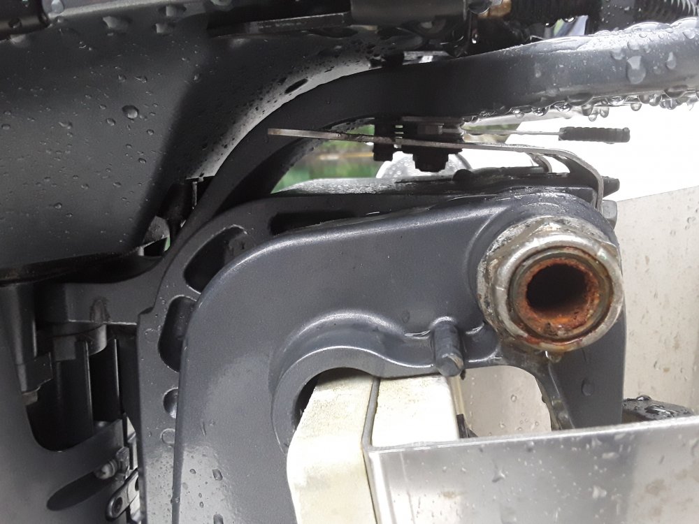

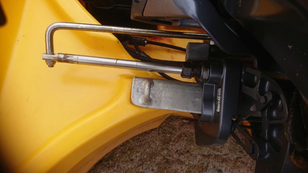

Gudrun Svart 14.Juli.2020 Emnestarter Link til dette innlegget Svart 14.Juli.2020 Lovet noen bilder i går og her er de. Ikke så greit når hytteboeren er nærmere de 75... Det han sier er at det virker som det er den delen (på det bildet som viser fra siden) som har litt mer blåfarge enn den gråmalte dleren på motoren hvor det står fast. Han kan bevege den "grå" delen noen millimeter frem og tilbake. Sitér dette innlegget Link to post
ivar Svart 14.Juli.2020 Link til dette innlegget Svart 14.Juli.2020 på det siste bildet så ser det jo nesten ut som at lenkearmen til styringa står fastkilt...? Kanskje bare vinkelen på bildet som lyver litt? Sitér dette innlegget Lurøy / Svalbard. Båter: Gromling 15/60 Yamaha / Wesling 490 m/80 Yamaha / Yamarin 5940 m/ F115 Yamaha / Achilles LS4 (RIP) Aquaquick MS265 West Commando 270 m/ 4hk Yamaha Link to post
PolarLi Svart 14.Juli.2020 Link til dette innlegget Svart 14.Juli.2020 (redigert) Jeg ser at den rustfrie lenkarmen til styring er montert på motor. Jeg klarer ikke si helt sikkert om den også er montert på enden av styrekabelen, men det ser nesten slik ut? Uansett MÅ man løsne denne først både for å kunne jobbe med motor uten at styringen kjemper i mot, men også for å være helt sikker på hva som faktisk sitter fast. Hvis ikke det allerede er gjort da? Jeg så du skrev styrewire i følge eier var demontert/løs, men hvis bare wiren bak rattet er demontert/løs hjelper det lite hvis f-eks det er mye rust inni tilrøret på motor hvor wiren/styrestanga går i gjennom. Redigert 14.Juli.2020 av PolarLi (see edit history) Sitér dette innlegget Link to post

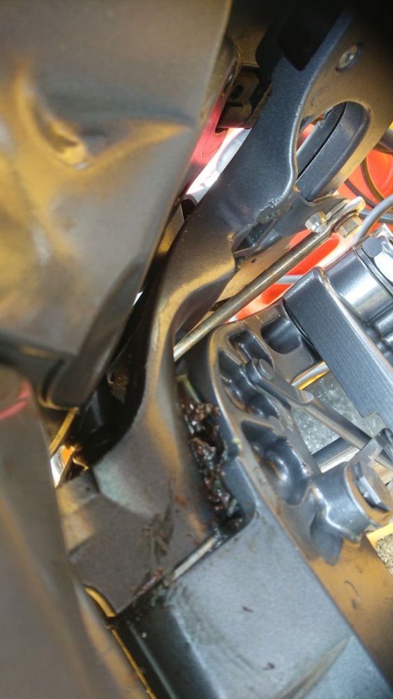

Gudrun Svart 16.Juli.2020 Emnestarter Link til dette innlegget Svart 16.Juli.2020 (redigert) Problemet løst! Han ringte for kort tiden siden og fortalte stolt han hadde løst hele mysteriet. Hadde tatt med seg rådene herfra og løsnet alt som kunne løsnes med tanke på overføringer. Ikke tale om. Mer "nordlandsvann", "Junkerdalens spesial", serviceolje og hva nå alt går under... Så i morges tok han mot til seg. Nå fikk det briste eller bære. Med en del makt begynte han å bevege på motoren frem og tilbake. Og tror du ikke det begynte å skje noe. Først bare så vidt, så litt mer. Kortversjonen hans er: Alt han har sprayet på har sakte løst litt opp gammel opptørket grease på armen som sees på bildet. Utvendig så den helt ny og flott ut, men da altså ikke innvendig i braketten. Nå går armen inn og ut uten noe problem. Bildet viser den helt i ene siden. Han takker så mye for alle råd her. Var de som satte han på sporet av løsningen. Trengte bare litt tid å sortere. Rart med når den bærbare dataen mellom ørene er helt på grensen til å være full. Går som kjent noe tregt og trenger noen omstarter. Og for de som lurer, så går det fortsatt bra med gubben... Redigert 16.Juli.2020 av Gudrun (see edit history) Sitér dette innlegget Link to post
jerognal Svart 18.Juli.2020 Link til dette innlegget Svart 18.Juli.2020 (redigert) Igjen ser man viktigheten av rikelig greasing HVERT ÅR på alle smørenipler.. Kjør på til det tyter ut NY grease. Ta gjerne av den plastkoppen og sjekk at det er kommet grease helt ut.... Legg gjerne inn grease under den plastkoppen og. Løsne den gjengede plastkoppen, smør staget når det er helt ute så drar det grease inn. Gjenta flere ganger... Kan aldri bli for mye grease...eller gris... Redigert 18.Juli.2020 av jerognal (see edit history) Sitér dette innlegget Link to post
