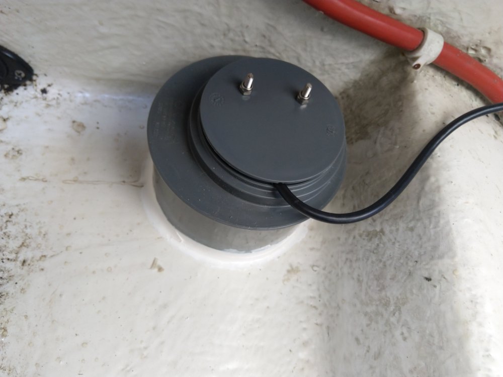

buestad Svart 29.April.2021 Link til dette innlegget Svart 29.April.2021 Har nettopp montert Vexilar Sp200 SonarPhone i min Nidelv 590 daycruiser. Hadde ikke lyst til å borre hull i båten så jeg monterte giveren inni motorrommet. Brukte en 110-75mm pvc rør overgang som jeg limte fast til bunnen med Tec7. Dagen etter fylte jeg med vann og så så monterte jeg giveren i et 75mm pvc lokk/plugg. Borret hull i lokket til kabelen og satte lokket med giveren ned i rør-overgangen. Ser ut til å funke fint, også i fart. Sitér dette innlegget Link to post
