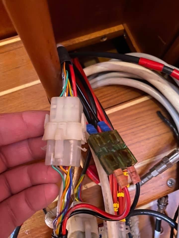

Bitteliten Startet 17.Juli.2020 Link til dette innlegget Startet 17.Juli.2020 (redigert) Fikk brudd i en av ledningene i radarkabelen i dag. Dette er skjøten ved mastefoten. Dette er en 9 pins kontakt. har løst dette midlertidig, men kunne godt tenke meg å bytte ut med en tilsvarende kontakt eller aller helst en vanntett løsning. noen tips om hvor dette kan skaffes? Redigert 17.Juli.2020 av Bitteliten (see edit history) Sitér dette innlegget Link to post

Fantino Svart 17.Juli.2020 Link til dette innlegget Svart 17.Juli.2020 (redigert) Ikke lett å se dimensjon på kabler men antar de er ganske slanke. Du kan sannsynligvis bruke såkalt DB9-kontakter (slike som brukes på seriell kabel osv). Finnes både i lodde og skruversjon hos Kjell.com Vil du ha vanntette hadde jeg gått til Ali og bestilt et sett. Merk at du må ha krympetang til disse. Kan bestilles i ‘bundle’ sammen med settet, bla litt nedover. NOK 127.97 | 226 Pcs 1.8mm AMP Tyco Waterproof plug Electrical Wire Connector Sets Kits with Crimp Terminal and rubber seals https://a.aliexpress.com/_dTlzdTr Red: Du får også ‘originalen’ på Ali: NOK 2.80 | 2.8mm 1/2/3/4/6/9 pin Automotive Electrical wire Connector Male Female cable terminal plug Kits Motorcycle ebike car https://a.aliexpress.com/_d6JSUR7 Skal du ha de kjapt ville jeg sjekket Elfa Distrelec’s sider. Redigert 17.Juli.2020 av Fantino (see edit history) Sitér dette innlegget Link to post
Bitteliten Svart 17.Juli.2020 Emnestarter Link til dette innlegget Svart 17.Juli.2020 (redigert) Lurer litt på et sånt sett. Vet bare ikke hva jeg skal med alle de andre kontaktene.. #kjektåha? https://www.ebay.com/itm/263491940503 om jeg ikke skal ha vanntett, hvor får jeg tak i slik kontakt? Redigert 17.Juli.2020 av Bitteliten (see edit history) Sitér dette innlegget Link to post
Audiquattro Svart 17.Juli.2020 Link til dette innlegget Svart 17.Juli.2020 (redigert) Biltema har (om du godtar å fordele ledningene på flere kontakter): https://www.biltema.no/bil---mc/elektrisk-anlegg/kabelkoblinger/kontakter-2000031729 Redigert 17.Juli.2020 av Audiquattro (see edit history) Sitér dette innlegget Link to post
pipe Svart 17.Juli.2020 Link til dette innlegget Svart 17.Juli.2020 (redigert) Bitteliten skrev for 3 timer siden: Lurer litt på et sånt sett. Vet bare ikke hva jeg skal med alle de andre kontaktene.. #kjektåha? Den kontakten heter Deutsch kontakt/DT kontakt så du kan google det. De er vanntette så utmerket valg til å bruke på båt Mekonomen har disse i sitt sortiment løse men hjemmesiden deres er jo ikke noe særlig til annet enn å finne bildeler. Redigert 17.Juli.2020 av pipe (see edit history) Sitér dette innlegget Link to post
Barbaria Svart 17.Juli.2020 Link til dette innlegget Svart 17.Juli.2020 (redigert) Kanskje de har noe her: https://www.elextra.dk/p/rundstik-sp21-12-pol-hun-til-ø7-12mm-kabel-ip68/H47830 Eller noe slikt kanskje om du skal bestille. https://www.amazon.com/HangTon-Industrial-Transformer-Waterproof-Connector/dp/B07J688SKX/ref=sr_1_19?dchild=1&keywords=9%2Bpin%2Bconnector&qid=1595003737&sr=8-19&th=1 Redigert 17.Juli.2020 av Barbaria (see edit history) Sitér dette innlegget Barbaria på tur - Blogg Link to post

Bitteliten Svart 17.Juli.2020 Emnestarter Link til dette innlegget Svart 17.Juli.2020 @Gunga Din det er kontakten i bunnen av masta. Må kunne ta den fra hverandre Sitér dette innlegget Link to post
Gunga Din Svart 17.Juli.2020 Link til dette innlegget Svart 17.Juli.2020 Og da bør den helst kunne gå gjennom dekksgjennomføringen......... hva har du der ?........tror Cableport er blandt de som er vanntette, og slipper gjennom kontakter opp til 49mm i diameter Sitér dette innlegget S/Y Gunga Din Link to post
Bitteliten Svart 18.Juli.2020 Emnestarter Link til dette innlegget Svart 18.Juli.2020 Gjennomgående mast, så hullet i dekket er stort nok ? Sitér dette innlegget Link to post
lfb6 Svart 18.Juli.2020 Link til dette innlegget Svart 18.Juli.2020 (redigert) Ser litt ut som Volvo: https://www.oieparts.no/Produkt/kontakt-hann-9-polet-(63840)?sectionId=1000194814 https://www.oieparts.no/Produkt/kabelsko-hunn-(63841)?sectionId=1000194814 https://www.oieparts.no/Produkt/kabelsko-hann-(63842)?sectionId=1000194814 https://www.oieparts.no/Produkt/kontakt-hunn-9-polet-(63839)?sectionId=1000194814 Disse har litt 'mindre' kontaktpinner, finnes også større som en kan få direkte fra Volvo forhandler. I tilfelle resten er i orden kan en også skifte ut enkelte kontaktpinner. Redigert 18.Juli.2020 av lfb6 (see edit history) Sitér dette innlegget Link to post
