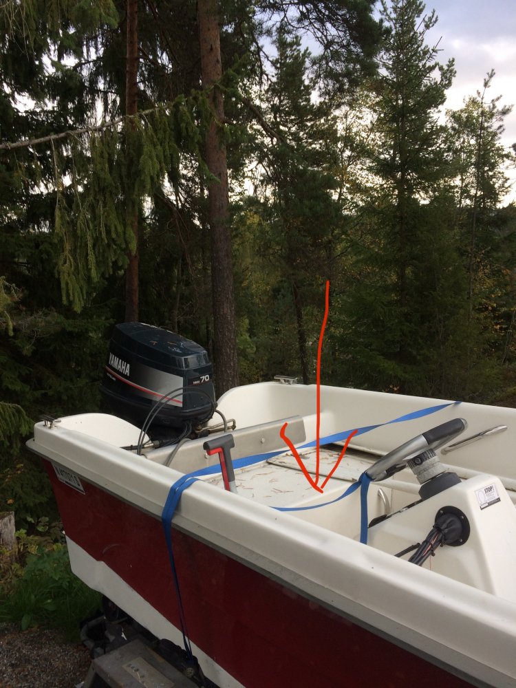

Double Weber Startet 18.Juli.2020 Link til dette innlegget Startet 18.Juli.2020 Hei alle sammen ? Jeg har klart å miste lokket bak på båten min ved et uhell. Colibri 15 Jeg har vanskeligheter med å finne en erstatning, men kan få lånt et tilsvarende lokk. Med dette tenkte jeg å lage en plugg/form til å støpe et nytt et. Er det noen der ute som kan kaste litt lys over prosessen og dele erfaringer med meg ??? Jeg er handy, fikser mye og tenker det meste kan læres ? Sitér dette innlegget Lykkelig Dracoeier ^_^ Link to post

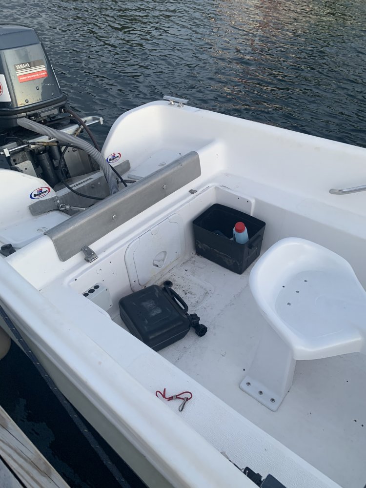

enslagsgjest Svart 18.Juli.2020 Link til dette innlegget Svart 18.Juli.2020 Skal være kurant å finne en erstatning hvis det er denne luken du prater om: Hvis ikke kan du støpe litt i kantene slik at åpningen blir mindre, og så sette på en luke som passer. Hvis det er disse du prater om, ville jeg fortsatt bare støpt igjen og funnet annen luke som passer. Sitér dette innlegget Jeg er en slags gjest Link to post
Double Weber Svart 19.Juli.2020 Emnestarter Link til dette innlegget Svart 19.Juli.2020 Hadde det bare vært så vel... ? Det er dessverre denne. Hele den store lemmen som danner sitteplassen bak. Sitér dette innlegget Lykkelig Dracoeier ^_^ Link to post
